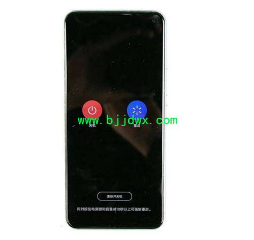

vivoZ6作为vivo品牌下第一款采用高通骁龙765G芯片的手机,被冠名为“5G性能先锋”,采用了挖空屏幕设计,支持双SIM卡槽,后置四摄,背面有一枚电容指纹识别按键,机身底部保留了3.5mm耳机接口。下面我们通过vivoZ6手机拆机,来看看它的内部结构,以便方便日后维修
vivoZ6手机拆机
vivoZ6手机拆机方法/步骤

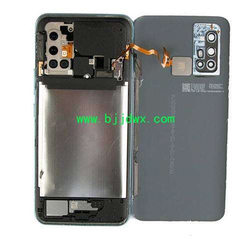

  拔出SIM卡槽,关机开拆,手机在加热器以120度加热4分钟后用吸盘吸住后盖,翘片划开手机后盖边缘,取下后盖。

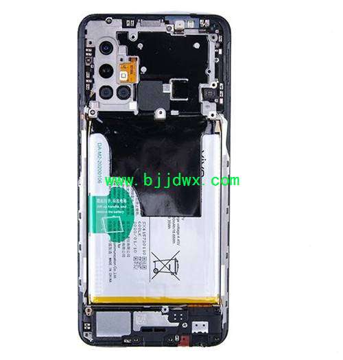

  我们能够看到主板盖板、电池保护罩、副板盖板和中框设置为一个整体,整机在防护性上有足够的保障。

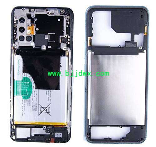

  拧下防护罩上的螺丝,从中框位置用翘片撬开向中框四周滑动,顺利取下保护中框。
  手机采用成熟的三段式手机结构,图右为手机整体防护罩背面。

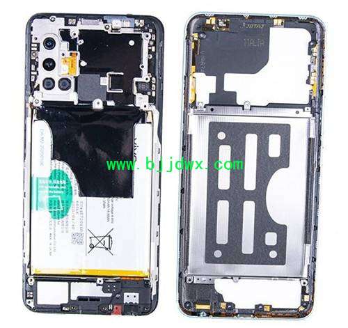

  手机主板上有大面积石墨烯散热,官方宣称手机内部石墨烯散热片面积高达10000平方毫米。

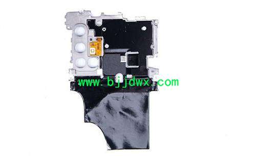

  主板防护罩正面,在采用了主板防护罩的情况下,vivo Z6设置了额外的主板防护罩,其中在重点区域布置了散热,可见这款手机对散热的重视。
