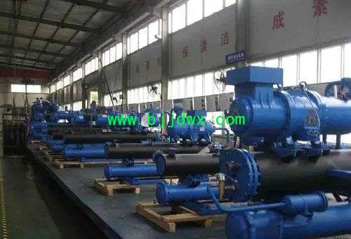

1、水冷机正常工作标志参考:冷凝器冷却水应足够,水压应满足0.15Mpa以上,进出水温差不能太大,太大表明是水流量不足。压缩机运转最佳过热度为4~8度,吸气过热度最高不超过15℃。压缩机运行时,结露只能到压缩机回气管处。压缩机外壁不应有局部发热和结霜情况,表面温度比蒸发温度不大于15-20℃。对于空调用制冷,吸气管应不结霜,一般结露为正常(结露情况还取决于空气露点温度的高低)。油温在任何情况下,涡旋机不超过80℃,最低应比蒸发温度高10℃。压缩机的排气温度,对于螺杆压缩机,排气温度高于90℃,需增加喷液冷却。从使用角度出发,排气温度不能太高,太高时应停机查明原因。
