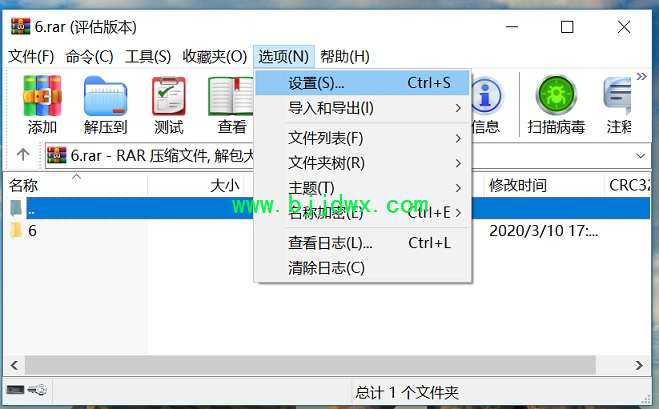

首先在任意一个压缩文件夹上鼠标右键,然后点击“打开”,然后点击上方菜单中的“选项”->“设置”,如图所示。
鼠标右键菜单怎么删除?Win10删除无用右键菜单设置教程

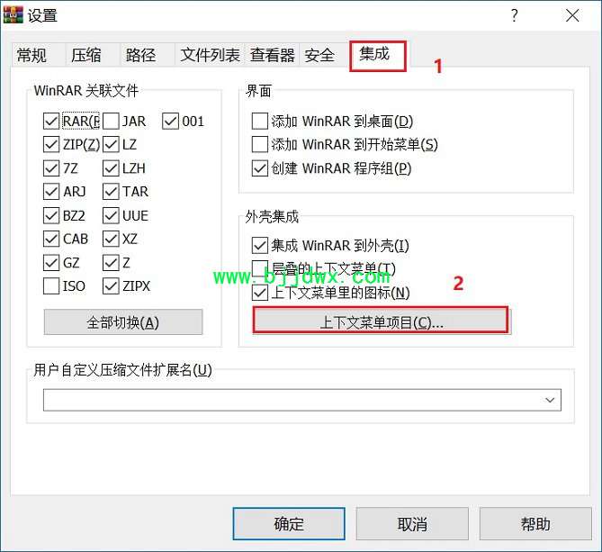

然后切换到“集成”选项,再点击下方的“上下文菜单项目”,如图所示。

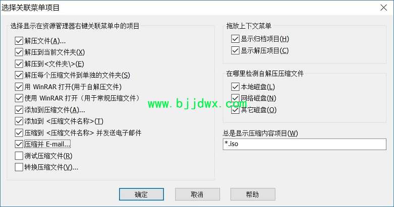

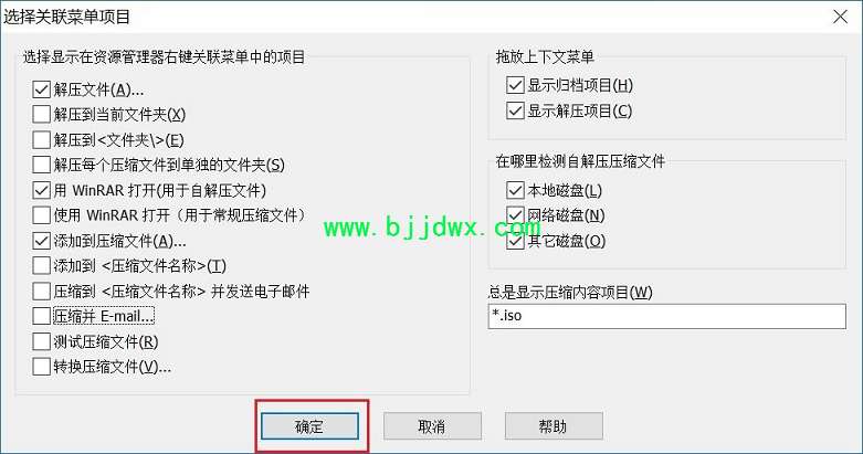

接下来就可以看到该软件的右键菜单设置选项,将基本用不到的勾去掉即可,比如只保留解压和解压两个选项就够了,完成后点击下方的“确定”保存就可以了。这个具体大家可以根据自己的需求来设置,如图。

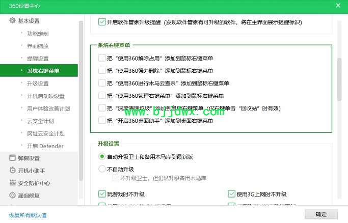

一般来说,大多工具类软件都会相关设置,通常在 选项 - 设置 中,只保留基本需要的选项即可,以下是360安全卫士的相关右键菜单设置截图。

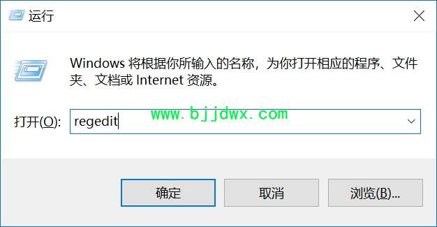

首先使用 Windows + R 组合键呼出 运行 框,然后键入命名 regedit 命令,并点击下方的确定打开,如图所示。
