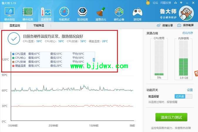

大家可以在笔记本电脑上,安装一个“鲁大师”软件,通过这个工具可以很方便的查看CPU、显卡、硬盘、内存等硬件温度,如下图。
笔记本夏季怎么样散热?5种让笔记本清凉度过夏季的方法
一般来说,CPU、显卡等核心硬件不要超过80度,算是正常的。而一些散热好的笔记本,温度一般都在60度以下,60度以上的建议适当增强下散热。

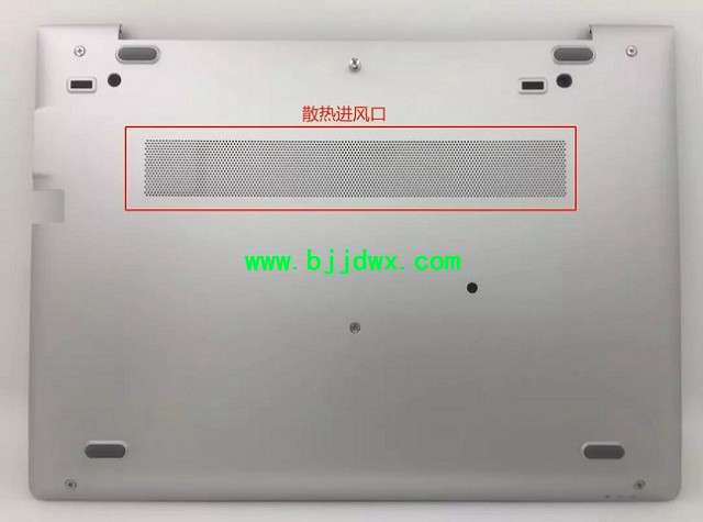

由于绝大多数笔记本的进风口位于机身(D面)底部下方,因此可以使用硬币或瓶盖放置在底部的脚垫上,尽可能让底部空间大一些,从而加快热量的排出。此外,夏季吹风扇的时候,也要记着让风扇对着笔记本出风口吹,增强空气的流动性,从而提升笔记本散热。
需要注意的是,垫高笔记本机身的同时,千万不要堵住进风口,最好是垫在笔记本底部的脚垫位置。

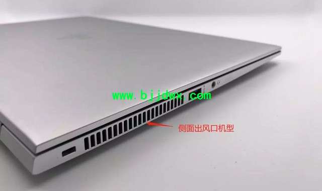

对于出风口在屏轴附近的笔记本电脑,在平时使用过程中尽量让屏幕的展开角度大于90°,这样可以让空气流通更流畅。而对于出风口在笔记本侧面的笔记本电脑,则需要注意不要让出风口附近有障碍物影响气流。

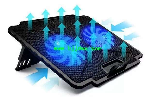

底座式散热器
  • 优点:不挑机型(不挑出风口位置)、价格相对便宜。
  • 缺点:散热效果一般。
底座式笔记本散热器以其简单的结构,低廉的价格,以及广泛的适用情况,深受广大用户的喜爱,一方面它能垫高机身,另一方面还能加速冷空气的流动,总体来说效果还不错。

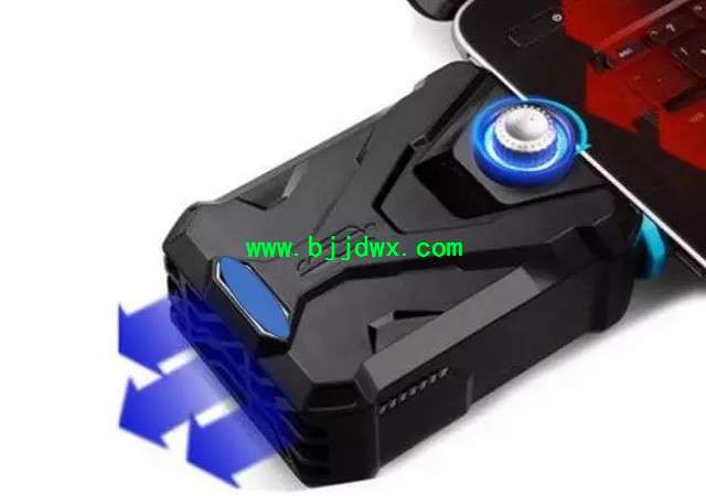

抽风式散热器
  • 优点:散热效果好
  • 缺点:价格偏贵、只能适用于出风口在侧面的笔记本
相比底座式散热器,抽风式散热器的目的则更加直接。直接作用于出风口,不断从机身内部向外抽气,对于加速空气流通,降低机身温度效果十分明显。
