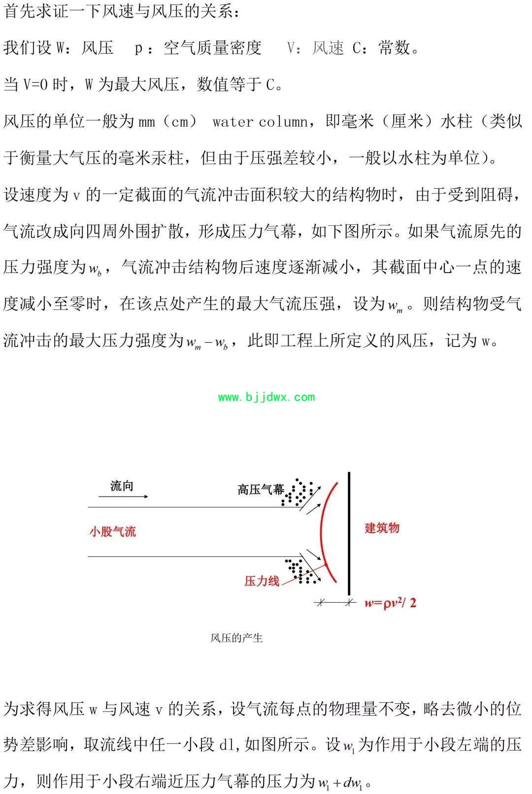

目前我们使用的新风系统大都遵循着大风量、微正压的设计思想,但很多人也为此困惑不已,现场如何检测室内的压强是多少?如果新风系统将风量比作的一把武器的挥击力量,那么风压就是这把武器的锋利程度。新风系统开启后,室内到底是正压还是负压?到底压强差有多大?如何测量?这里向大家介绍一种简便易行的测量方法,仅供大家参考。
风压是当风以一定的速度向前运动遇到阻塞时,将对阻塞物产生压力,而风是空气从气压大的地方向气压小的地方流动形成的。从风的形成我们就可以看出风与压力是密不可分的,是压力产生风。既然是风压产生了风,我们就有了利用风来测量压力的简易方法。
我们利用这个公式就可以利用风速仪估算出室内外的压强差了,之所以说是估算,是因为风速在不同位置数值可能有较大差异,且平均值难以计算。因为外界条件不同,风传播介质的粗糙程度不同。距离不同距离测量到的风速也不会相同。

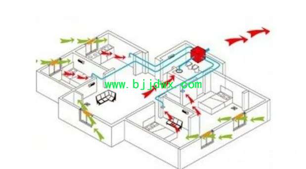

我们把要测量的室内当做一个静压箱体,新风系统开启后,系统引入新风时室内的气体的压力大于同标大气压,室内就处于正压状态,反之,就是负压状态。
一、测定位置和测定点
要测得室内中气体的真实压力值,除了正确使用测压仪器外,合理选择测量位置、减少气流扰动对测量结果的影响很大。当测试现场难于满足要求时,为减少误差可适当增加测点。当然,既然是简易测试,也就是个大致的数,认真不得。
可选择距 新风出风口较远的门或其它可用的缝隙,用微风仪测量孔洞(如门镜孔)和门的上下缝隙的风速,采用多点,多次测量得到平均值和过风面积,推算出室内的大致压强,并利用其值进行室内 新风系统能否达到预期效果的评估。
