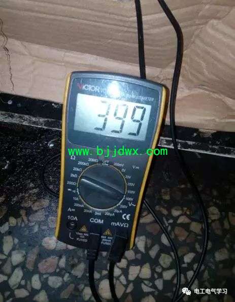

遇到这件事源于我一次打乒乓球,隔壁小区是个十来年的老小区,因为里面有个娱乐活动室,我没事就喜欢去打两手!球台是设在室内的,所以里面有个长明灯,几乎从来不关,那次打球时,感觉灯总是忽明忽暗,让人感觉很不舒服,没打多久灯就烧掉了,因为常在一起,都知道我是电工,所以就让我帮搞搞,当然我也义不容辞,刚开始以为就是活动室里的哪个接头接触不良,当我正以为小事一桩时,一个电话让我改变了原来的想法,李头的老伴在电话里说,家里灯也忽明忽暗的,而且看了多年那台老电视好像也烧了。
    出于职业敏感,感觉这很有可能是小区总零线松动虚接了,几位球友让我去帮忙看看,因为常在一起比较熟悉,我也不好推脱,正好也顺便证明一下我的推断是不是对的。他们找来一支老式电笔,算唯一的专业工具了,分楼层查了几户人家,一致反应最近家里灯忽明忽暗的,好像电压不稳,而且好像越来越严重,情况大致相同,这时我心里其实已经有确切的结论了,这也更加证明了我原来的猜测是对的。
    于是,我带着大家一直查到了小区总闸接线室,打开门后发现,果然是总零线接头松动虚接,接件由于松动氧化的都变了颜色,幸好还连着,要是断掉,小区的电压就要由220伏升到380伏的工业用电电压了,那小区的住户损失就大了。由于没带工具,我给他们讲了利害关系,让他们抓紧报修。
    后来我想了一下,总零线接件松动原因:首先,早期的老小区那时家电较少,紧接着家电增多,负荷增大加上十多年的氧化可能造成的接头松动;还有就是边上开发了很多新小区,重型机器轰鸣,往来,总闸室刚好又在顶楼,产生的共振加上热胀冷缩,也可能是导致了松动虚接原因。这也为电工同行提个醒,平时巡检,一定要事无巨细!
