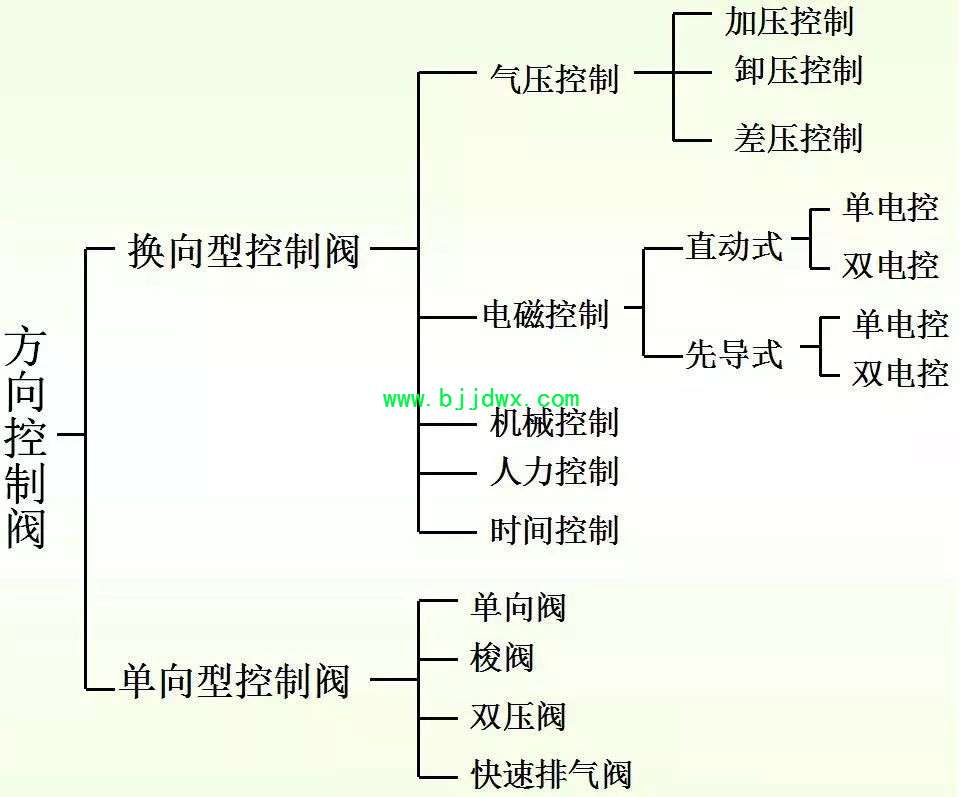

只允许气流沿一个方向流动的方向控制阀称为单向型方向控制阀,如单向阀、梭阀、双压阀等。可以改变气流流动方向的方向控制阀称为换向型方向控制阀,简称换向阀。
按照控制方式还可分为电磁阀,机械阀,气控阀,人控阀。

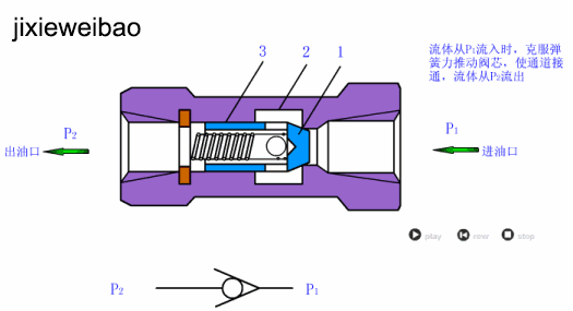

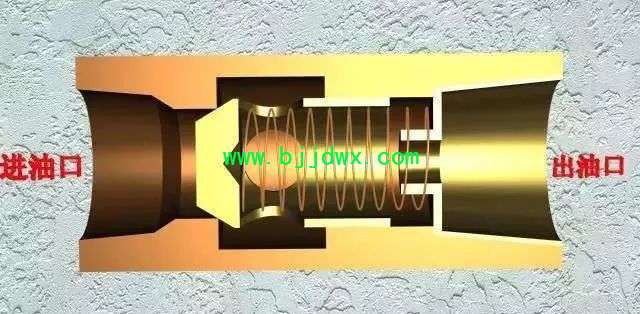

1、单向阀
单向阀是气流只能朝一个方向流动,而不能反向流动的阀。单向阀常与节流阀组合,用来控制执行元件的速度。
组成:阀体、阀芯、弹簧等。
作用:只允许液流一个方向流动,反向则被截止。
工作原理:正向导通、反向截止。
应用:常被安装在泵的出口,一方面防止压力冲击影响泵的正常工作,另一方面防止泵不工作时系统油液倒流经泵回油箱。被用来分隔油路以防止高低压干扰。

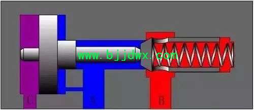

2 、液控单向阀
液控单向阀是依靠控制流体压力,可以使单向阀反向流通的阀。这种阀在煤矿机械的液压支护设备中占有较重要的地位。

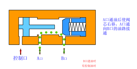

液控单向阀与普通单向阀不同之处是多了一个控制油路K,当控制油路未接通压力油液时,液控单向阀就象普通单向阀一样工作,压力油只从进油口流向出油口,不能反向流动。
当控制油路有控制压力输入时,活塞顶杆在压力油作用下向右移动,用顶杆顶开单向阀,使进出油口接通。若出油口大于进油口就能使油液反向流动。
组成:普通单向阀+小活塞缸 内泄式和外泄式。
工作原理:a. 无控制油时,与普通单向阀一样 b. 通控制油时,正反向都可以流动。

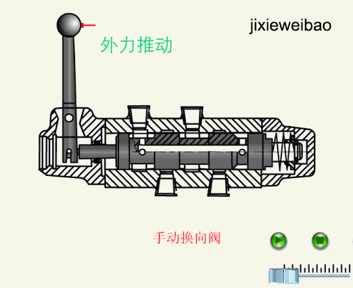

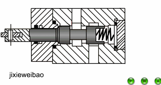

1、手动换向阀
手动换向阀是手动杠杆操作的方向控制阀,在液压系统中起换向(改变液流方向)和开关(接通或切断液流)作用。
