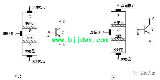

三、晶体三极管管脚判别
三极管是由管芯(两个PN结)、三个电极和管壳组成,三个电极分别叫集电极c、发射极e和基极b,目前常见的三极管有硅平面管和锗合金管两种,每种又有PNP和NPN型两类。
这里向大家介绍如何用万用表测量三极管的三个管脚的简单方法。
1.找出基极
对于PNP型三极管,C、E极分别为其内部两个PN结的正极,B极为它们共同的负极,而对于NPN型三极管而言,则正好相反:C、E极分别为两个PN结的负极,而B极则为它们共用的正极,根据PN结正向电阻小反向电阻大的特性就可以很方便的判断基极和管子的类型。具体方法如下:
将万用表拨在R×100或R×1K档上。红笔接触某一管脚,用黑表笔分别接另外两个管脚,这样就可得到三组(每组两次)的读数,当其中一组二次测量都是几百欧的低阻值时,则红表笔所接触的管脚就是基极,且三极管的管型为PNP型;如用上述方法测得一组二次都是几十至上百千欧的高阻值时,则红表笔所接触的管脚即为基极,且三极管的管型为NPN型。
