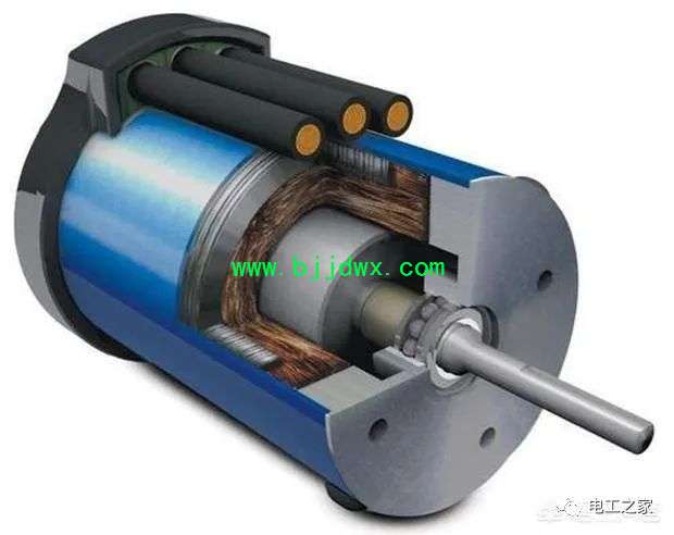

摘要: 发电机发电,假如没有电器在用电,相当于负载这边是开路的,也就是发电机线圈的并没有形成回路,没有回路是没有电流的,根据电功率的定义,电功率P=电压U*电流I,因为回路没有电流,所以电功率P=0,也就是没有电功率 ...
发电机发电,假如没有电器在用电,相当于负载这边是开路的,也就是发电机线圈的并没有形成回路,没有回路是没有电流的,根据电功率的定义,电功率P=电压U*电流I,因为回路没有电流,所以电功率P=0,也就是没有电功率输出,相当于本质上并没有发电,当然谈不上损失了

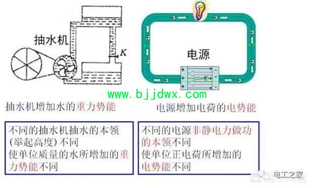

电动势只是一种能力

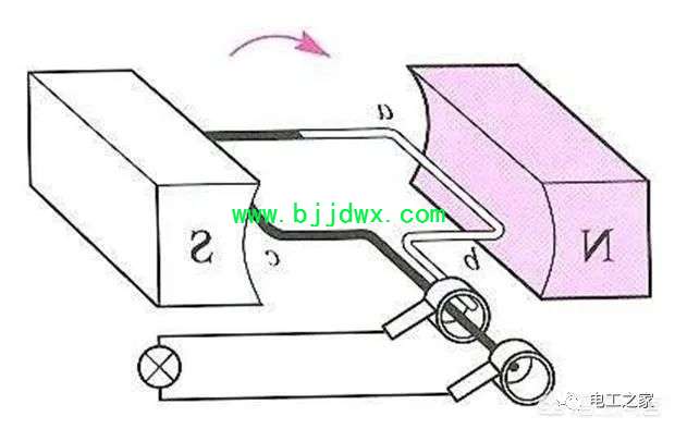

根据电磁定律,导体运动切割磁力线的时候,会在导体两端形成感生电动势。电动势在物理学上是这样定义的,单位正电荷被电场力从电源的负极,经过电源内部,达到电源正极时所做的功的大小。
光看定义,电动势是比较抽象的,不太好理解。可以顾名思义把电动势理解成让电子产生运动趋势的一种本领,一种能力。好比处于高处水池里边的水,老想流出去,流到下游去这样一种趋势。又好比说一个人很会赚钱,口袋老是装了满满的人民币,这种也是一种能力。发电过程,电动势也反应发电机把机械能转换成电能的一种能力本领。
有本领有能力,不做事,相当于能力体现不出来,也等同于没有能力,好比上边说到有赚钱能力的人,并没有把钱花掉,和穷人没有两样一个道理。当没有任何负载接入发电机的回路里边,回来没有电流,并没有产生电功率。但是导体切割磁力线是存在的,所以有电动势,展现了发动机能发电的一种本领而已。再次回到水池装满水了,但是水阀是关闭着的,并没有水漏出去一样的道理,并没有什么损失,水还在水池里边。

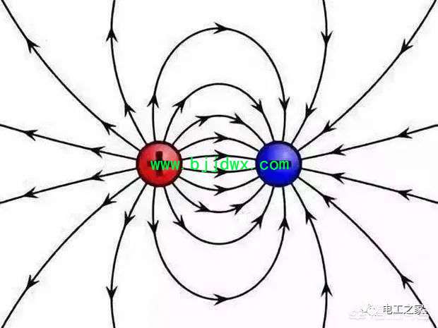

导体没有切割磁力线时候,正负极两端都是中性的,因为金属正电荷和电子是完全一致的,导体没有对外显示出任何带电状态。当切割磁力线的时候,正电荷从负极移动到正极,可以理解成电磁力让正电荷和电子实现了在这一段导体上分离了一些出来,正极聚焦了正电荷,而负极聚集了电子,这样分别在导体两头呈现出不同的带电状态来。正负电荷分离出来的数量越多,代表发电机的电动势越强,发电能力也越强。因为没有负载接入,而发电机的发电能力是有限的,导体的能分离出来的数量也是有限的,到了一定程度,正负电荷不再继续分离增加了,发电机怎么转,都不会再有新的正电荷从负极移动到正极了。好比水池里边的水已经满了,水泵再往里边送水,也送不进去这个道理。

发电机带动负载发电时候,机械能会因为切割磁力线存在,发电机线圈内部会分离出来正负电荷,让正电荷跑到正极,负电荷保留在负极,转换成电能,而电能因为有回路,让正电荷从正极,经过负载,流回负极,这样相当于正电荷做了一个封闭的循环,回到了最初的位置了,让正负电荷中和,这样机械能再次在发电机线圈内部分离正负电荷,重复这个流程,这样一个流程就是有源源不断电流产生的过程。
发电机可以看成一个电压源,电动势代表这个电压源的能力,电压是稳定的,发电机输出的电功率大小,取决于负载这边的电流大小,电流越大,发电机把机械能转换成电能的数量会越多。反过来,如果负载没有电流,发电机实际上是在空转,除了一些摩擦力在消耗能量外,并不会有机械能转换成电能,不存在白白损失的问题。
