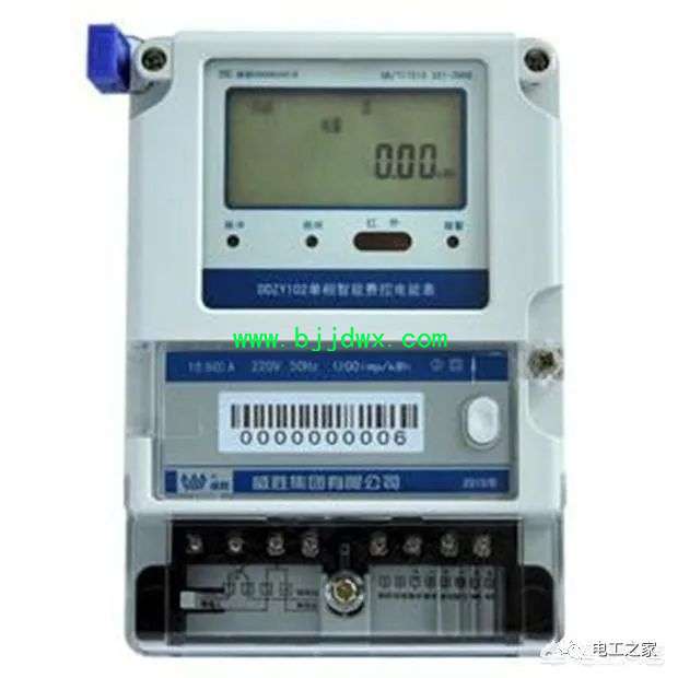

要用发展的眼光来看待技术和过去,现在的智能电表,肯定是比以往的机械表灵敏很多,精确很多,可靠很多,个别产品出现计量问题是正常的,毕竟这世界上没有百分百不出毛病的东西,相对而言只能电表出问题的概率还是相对比较低的,相信供电部门的人也不敢吃豹子胆来从单个用户这里“偷”电费,因为有计量部门长期监督管理的
接错线
拉了电闸,理论上是没有任何负载用电的,但是如果接错线了,就可能会引起180°的误解了。比如你家的电表和邻居对调接错了,这种情况下,即使断掉你家开关总闸,因为邻居家在用电,电表当然是在跑不停的。这时候你去看邻居家的电表,反而是停下来的,张冠李戴了。
电表接错,一种情况是新搬进去的房子,建筑单位弄错线路了。另外一种是改装线路更换电表时候供电部门接错了,不管是哪种弄错,都要交供电局的人过来检查了,毕竟普通人是没有权利去动这种计量装置了,而且带电也非常危险,没有电工经验很容易弄出人身安全问题的。
如果和邻居电表对调了,很明显你断开你家总闸的时候,电表是一点变化都没有的,而且计量的速度和你平时的用电是比较接近的,通过这点可以大概辨别出来的。
当然,这种接错线,还包含了有人故意接错的那种,就是有人偷电了,不过这个年头没有几个人愿意做这种啥事了,毕竟偷隔壁家的电,偷不了多少,便宜占不了多少,而被逮到得概率太高了,你只要检查你电表出现的地方,是否除了你家的线头,还多出来一组就可以发现了。倒是一些工业用电大户可能会蠢蠢欲动,但是也不至于嫁接到别人得电表上。
漏电或者电表故障
如果是一些老的小区,线路老化比较厉害,这种情况可以考虑漏电问题,漏电的电流一般不会太大,所以如果你断开了开关,电表会跑但是跑得非常慢。这时候可以亲专业一点的电工帮你把电表到负载的出线端切断开,看看电表是否还跑了,如果不跑,就可以证明是这段线路真的有漏电存在了,可以申报供电部门帮你更换线路处理。
也可以检查是否线路上有老鼠咬掉一块绝缘层了,或者是开关和端子上的接线头是否氧化腐蚀之类,或者有异物粘在接驳出,造成对地漏电。
上边也说到了,电表也不是绝对不会坏的产品,不排除某家某个电表质量不稳定,计量不准确,或者表内有漏电流存在等问题,造成电表即使你断开家里负载总开关依然会跑动。
电表跑快问题
感觉归感觉,电表都是经过严格的计量部门检验过才可以上市销售,供电部门招标采购也不可能使用不符合标准的电表的。如果普遍发生电表跑快的问题,现在网络这么发达,晒自家的电表到网上,岂不是他们都解释不清楚了?想想也没有人敢这样做了,毕竟电表是标准化产品,很容易别网友们发现到问题的。
主要是智能电表的分辨率比机械表要高很多了,以往你用个充电器给手机充电,电流非常小的时候,机械表可能分辨不出来,但是智能电表可以很顺利计量到了。所以以往那些不能分辨计量细微的电流,现在都可以算到了,这样整体感觉就快了一点。
另外现在的人用电设备太多了,空调冰箱,风扇等传统家电不说,厨卫上也有很多东西,比如榨汁机,豆浆机,还有平板,手机等等,无形之中,整体的用电比以往多了很多,这样每个月的电费单当然也会很高的了。
