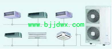

多联机中央空调按照接管方式分为单管制和多管制,单管制又称为分歧管制,多管制又升级发展出分歧箱制。因此,也叫做分歧管、分歧箱、多管制三种技术。而双管制和三管制指的是两根铜管和三根铜管,都是属于分歧管多联机,跟上面提到的三种技术不是一个层面。

分歧管:成本最低,使用分歧管减少了铜管的使用量,同时也减少了室内管路穿墙的打孔数量,避免了对房屋承重结构的过度影响。

分歧管:需要焊接,施工难度较大,但因为管路较少,整体美观平整。

分歧管:在正确安装的前提下,使用分歧管能保证冷媒流到每一台室内机的冷媒量较为均匀、距离也短,因此节流后液态冷媒损耗小,衰减小,控制精度高。
