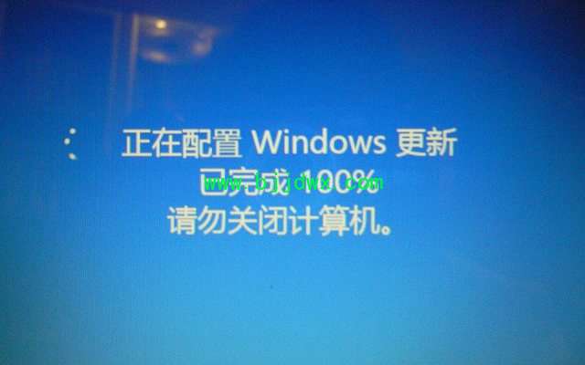

经常有Win10用户反馈,Windows自动更新好烦啊,电脑经常会不时的自动更新系统,而且需要等待比较长的时间,很影响使用。此外,手动设置禁止Windows update自带更新服务,往往还会出现死灰复燃现象,令人泪奔!今天小编教大家几招, 让你轻松摆脱Windows 10自动更新的烦恼!

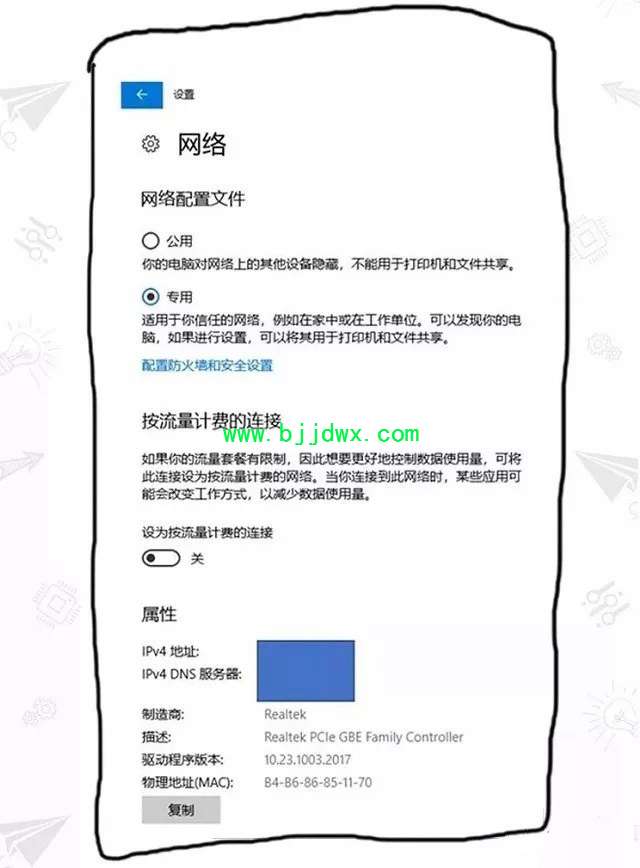

一、把网络设置为“按流量计费”
设置网络使用“按流量计费的连接”,是微软为流量套餐有限制的用户提供的,既然要更好的控制数据使用了,当然不能随心所欲自动升级了,因此普通用户也可以尝试设置网络按流量使用,减少Windows自动更新的频率。
设置方法:
在Win10任务栏右侧的网络图标,点击鼠标右键 -> “打开网络和Internet设置” -> “更改连接属性”-> “开启流量计费”就可以了,操作步骤如下图。
Win10自动更新怎么永久关闭?彻底禁止Win10强制更新方法
完成以上设置,可以减少Windows自动更新发生,大家不妨试试吧。
