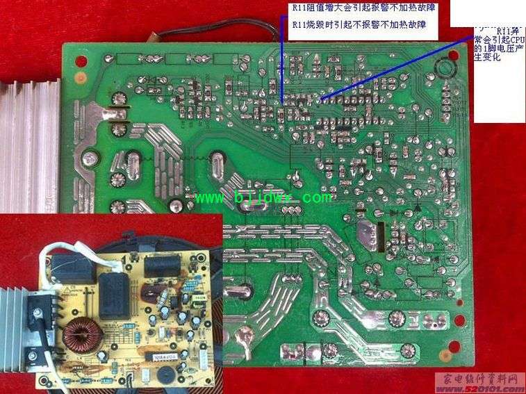

个人经验:美的电磁炉不报警不加热故障检修(图) 此机主板为TM—SI—01A—A主板。接修的时候面板破损,试机时发现不报警不加热无故障代码。面板易换,主要是修主板。通电测CPU关键引脚电压,发现同步电压和电网电压检测电压,电流检测电压都正常。只有浪涌保护电压严重偏高(4.6V,.正常为1.1V左右)顺着线路往回查,发现贴片电阻R11(3、9K)烧坏从同型号拆机板上拆一个同值电阻装上,浪涌保护电压恢复正常。试机工作正常。(提示:R11阻值增大还会引起报警不加热故障,希望引起同行们注意) ![]() ![]() |
