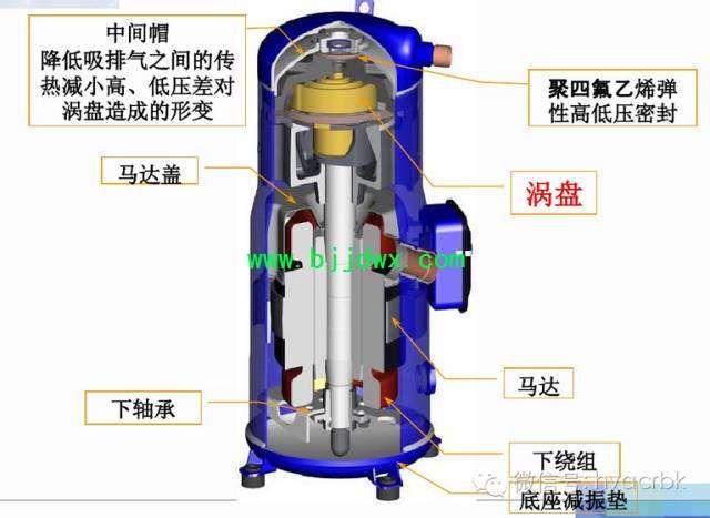

涡旋式压缩机没有吸、排气阀,旋转涡旋盘上所有接触线转动半径小,摩擦速度低,损失小,效率高。

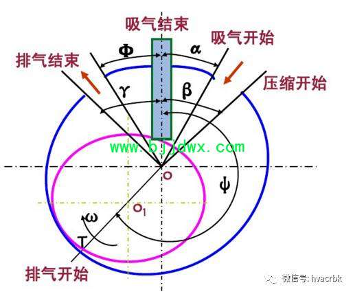

滚动转子式压缩机滑片与汽缸壁面之间的泄露、摩擦和磨损较大,限制了它的工作寿命和效率的提高。

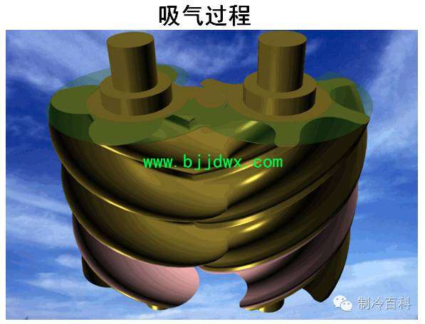

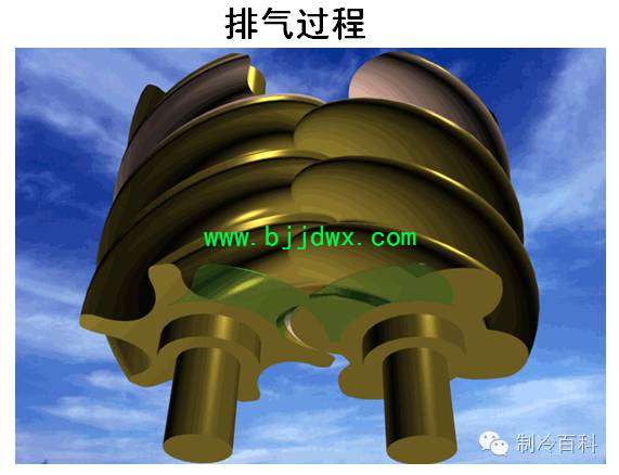

螺杆式压缩机具有强制输气的特点,即输气量几乎不受压力的影响。在较宽的工作范围内,仍可保持较高的效率。螺杆式压缩机虽然具有单级压力比高的优点,但紧接着压力比的增加,泄露损失也急速增加,因此低温工况运转时效率显著降低。

螺杆式压缩机没有往复质量惯性力,动力平衡性能好。螺杆式压缩机属于旋转型的压缩机,它没有离心式或往复式的压缩运动方式。而它的压缩排气的压力震动是非常低的,因为螺杆旋转时,回收压缩一周就发生6次,如压缩操作过程中放上一枚硬币也不会因震动跌落。

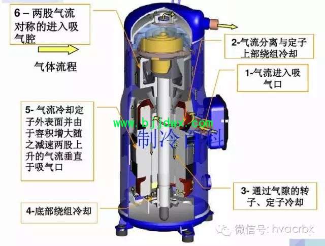

涡旋式压缩机由于吸气、压缩、排气过程是同时连续进行的,压力上升较慢,因此转矩变化幅度小,震动小。在任何频率下,
涡旋式压缩机的震动和噪声都比活塞式压缩机和滚动转子式压缩机的低,这是因为涡旋式压缩机的压缩过程长,转矩变化非常平缓,且通过惯性力的二次平衡其动力平衡很好,所以震动和噪声水平较低。

涡旋压缩机吸气、压缩、排气连续单向进行,直接吸气,吸入气体有害过热小,且没有余隙容积中气体的膨胀过程,因而输气系数高。滚动转子式压缩机没有吸气阀片,余隙容积小,输气系数高,而且吸气过程阻力很小(因吸气速度小,又无吸气阀),因而输气系数比同容量的活塞式压缩机高20%左右。

螺杆式制冷压缩机,工况不同时,输气系数不同,大致为0.7~0.92,小输气量高压比时取下限,大输气量低压比时取上限。由于螺杆压缩机无进、排气阀和余隙容积,新齿形的应用和喷油使密封和冷却效果大大改善,故其输气系数比活塞式及其它类型的回转式压缩机都高,而且变化平坦。

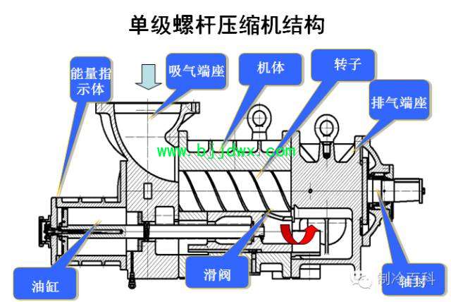

输气量调节滑阀是螺杆式制冷压缩机中用来调节输气量的一种结构元件。虽然螺杆式制冷压缩机的输气量调节方法有多种,但采用滑阀的调节方法获得了普遍的应用。采用将基元容积中的部分工质回流到吸气腔的方法,来减少基元容积值(推迟压缩过程的起始位置),从而实现输气量的无级调节。
