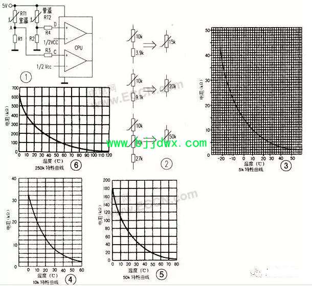

一、CPU 控温接口电路和控温的原理 ( 示意图如图 1 所示 ) 。
温度传感器采用的是负温度系数热敏电阻,即在温度升高时阻值减小。相反温度降低时阻值增大。 CPU 内部与温度传感器接口是一个运放比较器,例如空调室温、管温传感器比较器的负端取样电压为 CPU 电源电压的 1 / 2 ,也就是 2.5V 。外围电路由 RT1 和 RT2 、 R1 和 R2 构成分压电路,且以常温 25 ℃为基准,也就是 25 ℃时, RT1=R1 、 RT2=R2 , A 、 B 点电压为 2.5V 。有些电路设有 R3 、 R4 主要起缓冲作用。当环境温度升高时 RT1 阻值减小, A 点电压上升,比较器输出一差压,经 CPU 内部一系列处理,去控制内外机运行状态。
还有部分大型空调、变频空调外机控制板,温度传感器 ( 如压缩机排放传感热敏电阻和化霜传感热敏电阻 ) 接口的取样电压不是 2.5V ,而是 1 / 4 电源电压 ( 也就是 1.25V) ,必须使温度传感器的阻值是下偏置电阻的 3 倍,才符合电路设计要求。
这样, A 、 B 两点电压在常温 25 ℃时 ,RT1 阻值为 250k Ω ( 排气热敏电阻耍大 ) ,下偏置电阻 R1 定为 82k Ω,同理:化霜热敏电阻 RT2 为 10k Ω.下偏置电阻 R2 为 3.3k Ω。
有人认为“看下偏置电阻确定热敏电阻的阻值”,对于图 1 电路是可行的,但当分压比不同时,就不成立了。
其实确定热敏电阻阻值有一种方法特别简单.选一只 50k Ω电位器和一个热敏电阻通用插头.为了方便,之间用一米多长导线连接好,拔下有故障的热敏电阻,插上通用插头,给空调上电,用万用表 5V 挡测试电位器两端子的电压,慢慢转动电位器手柄,当电压为 2.5V 时,停止转动,此时电位器的阻值就是热敏电阻当时的阻值。参考当时的环境温度.例如:环境温度 30 ℃左右,实测阻值为 8k Ω,参考温度曲线,那么该温度传感器阻值为 10k Ω。假如是排气传感器.电压应为 1.25V 时动作.把电位器换为 470k Ω即可.方法相同。
在维修中手头上住住只有常用的 5k Ω和 10k Ω的热敏电阻,对于 15kQ 、 20k Ω和 50k Ω的代换,那只能暂作变通代换,其方法有二。第一种方法:可靠、对运行参数影响不大,即准备几只 5k Ω和 10k Ω的固定电 5 且,将热敏电阻和下偏置电阻一起换。
例如一台原装大金 FVl25DAV1 空调。内机管温热敏电阻特性曲线不良,压机工作几分钟停机.经确定其阻值为 20k Ω,因手头只有 10k Ω配件,用 10k Ω热敏电阻代换原 20k Ω热敏电阻,将下偏置 20k Ω碳膜电阻换为 10k Ω固定电阻后整机工作正常。
第二种方法:将热敏电阻和固定电阻串联代换.但电气参数略有出入,只可作应急代换。具体代换如图 2 。
为了同行方便准确地代用。现提供 5k Ω、 10k Ω、 50k Ω和 250k Ω热敏电阻的特性曲线 ( 见图 3 ~图 6) 以便在维修中参考。
