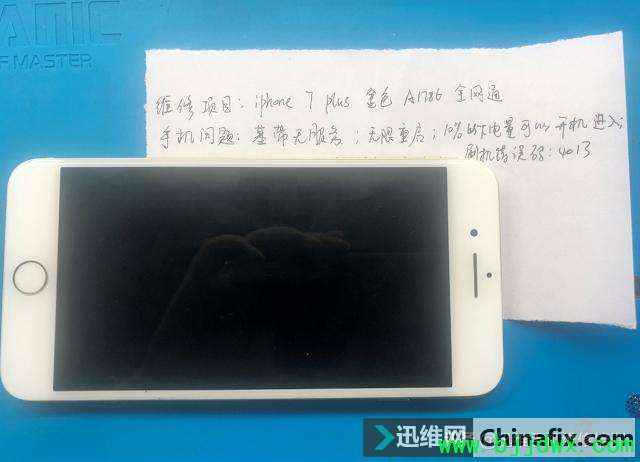

收到客户一台iPhone7P,描述的故障是一开始手机无基带无服务,然后就一直白苹果重启,偶尔能进系统,刷机报错4013。

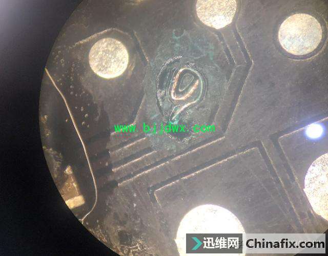

检查主板,此机硬盘动过,可能之前换过硬盘或者扩过容,那硬盘引起白苹果重启的可能性就比较大,先把硬盘拆下来看看。
iPhone7P无限重启电量10%以下可以进系统,奇怪故障真相是它引起

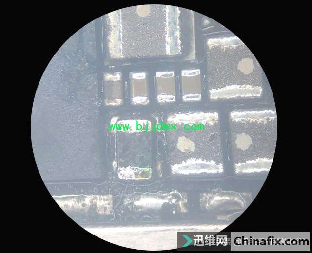

拆下硬盘之后发现有掉点,周围还有绿油,应该是上次维修的时候被拆掉点了,此时已经基本认定就是这个地方导致的白苹果重启。
把拆下来的硬盘放到测试架上可以正常读取硬盘信息,说明硬盘本身应该没有损坏,补点装回结果故障依旧,尝试刷机仍然报错4013。
在显微镜下仔细观察CPU周围供电电感没发现异常,用镊子轻轻挑电感也没有松动的痕迹,难道上盖坏了?

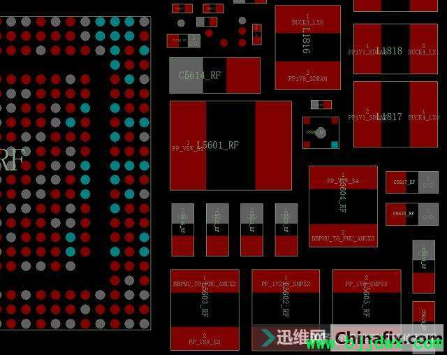

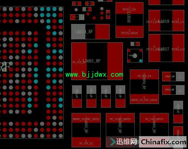

突然想到客户描述在白苹果重启之前手机是无基带的,这点很重要,如果是旧系统的iPhone,基带损坏或者基带供电缺失会导致无基带,无基带又会导致白苹果重启不进系统。打开图纸查找一下7P的基带供电有哪几组。

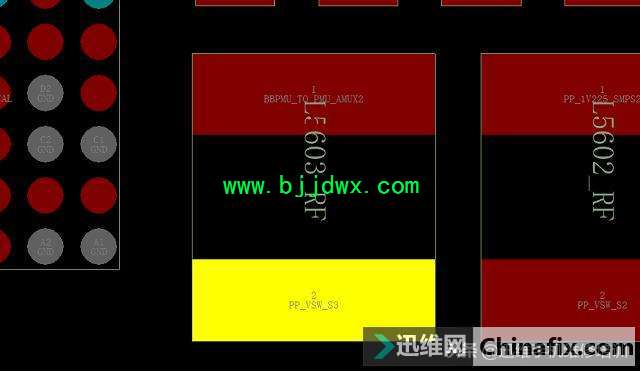

通过点位图可以得知基带的五组主要供电S1到S3,如果这几路供电有任何一组不正常都会导致无基带。如果是旧系统,基带验证不过就会导致白苹果重启。
根据维修经验,S2和S3这两组供电电感在重摔之后很容易虚焊,尝试加热用刮胶刀刮这两个电感的边胶,S3的供电电感直接松动了。
iPhone主板上的电感大多是水泥电感,取下来之后基本都有损伤,所以一般我们用市场上买来的“发财电感”替换。

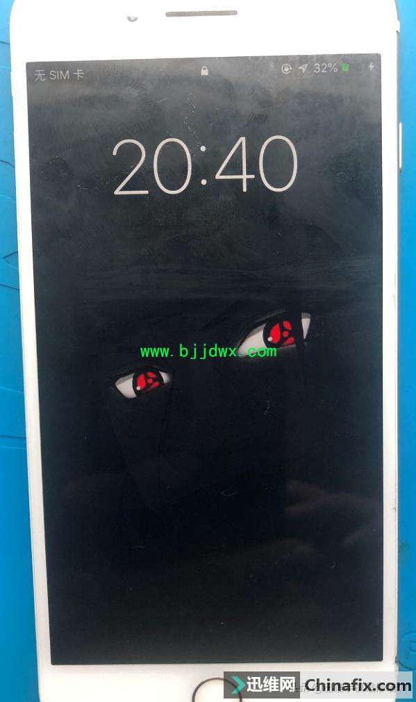

等主板冷却后上电触发电流一路正常跳变到进入桌面,说明此故障就是基带的S3供电电感虚焊导致无基带进而导致白苹果重启的。
另外还发现一个很有意思的事情,进系统查看发现这台机器是12.3的系统,12系统是不验证基带的,正常来说不会因为基带问题导致刷机不过的。个人猜想大概不验证基带也有前提条件或者在刷机过程中某些步骤还是需要检测基带导致刷机不过。
