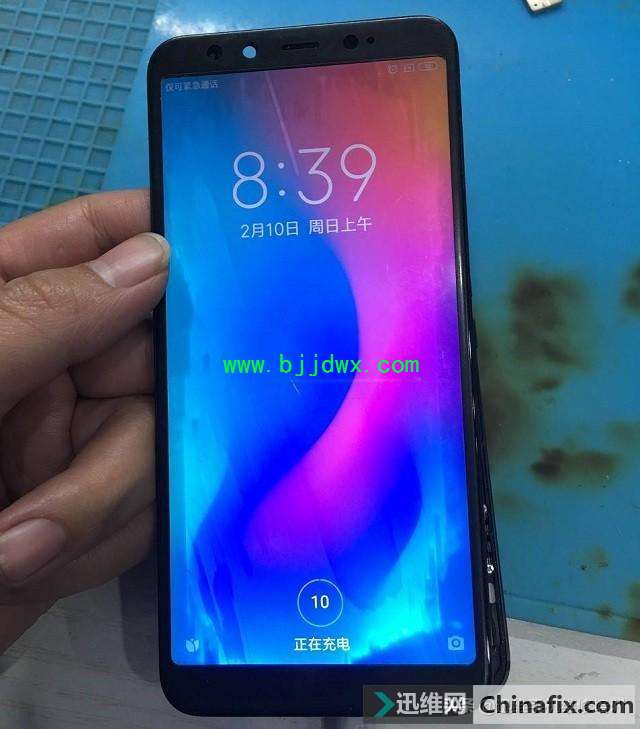

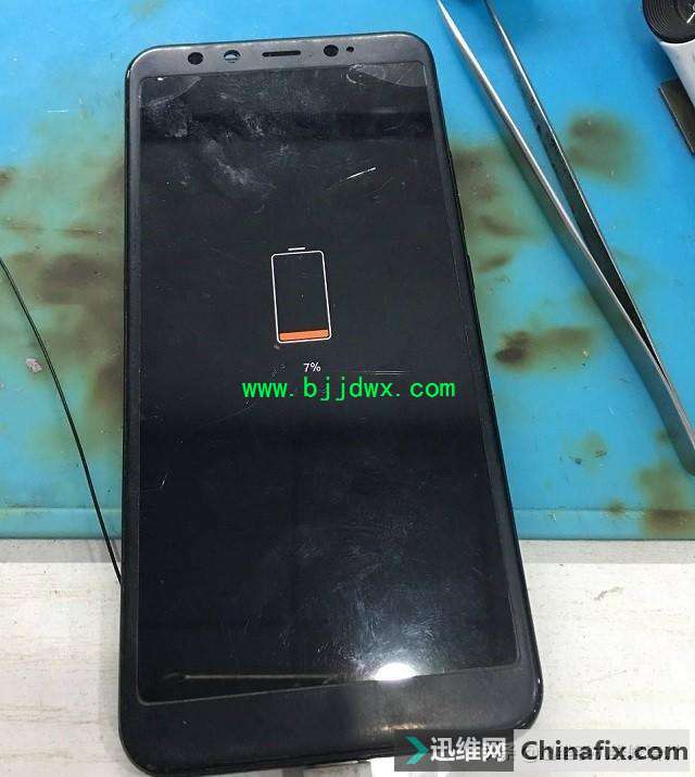

客户送修一台自己网购淘来的小米6X,在洗衣机里洗了半个小时,拆机观察严重进水,已经凉透了。话不多说,开始抢救吧!
网购小米6X洗衣机里洗半小时,进水太可怕不幸中的万幸神奇修复了

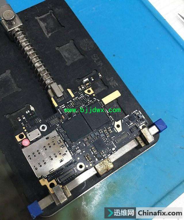

拆掉所有屏蔽罩再彻底清洗,最后进行烘烤,尾插部分也烧了,难道用户还充过电了?悲剧,这是要增加难度吗?

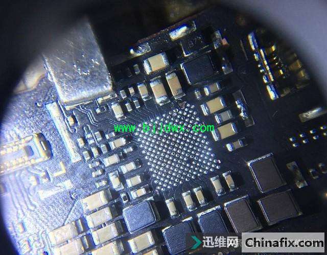

经过一系列常规操作,清洗烘烤后加电电流定在40毫安松手归零,首先排查进水腐蚀最严重的电源部分。

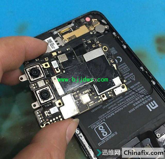

拆下电源看来情况很不乐观,已经烧的发黑了,又掉了三个脚,先换再说。处理干净焊盘,新电源都是高温锡,可以重新用中温锡植锡。

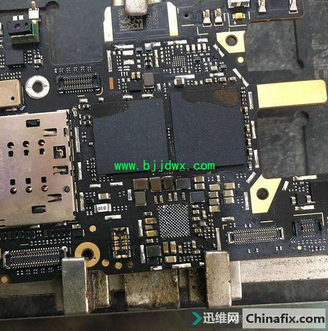

装好后用电源开机发现电流很快就起来了,也是开机电流,用已经处理好的电池开机开不了,那就接充电器看看,一插上充电器就显示充电了,原来是电池电压不够。

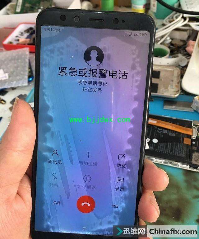

按开机键正常开机,电流无异常,无漏电情况,尾插处理好后也可以正常充电。
仅仅是屏幕里面有水痕,没有烧掉,这样还是很顺利的,经测试各项功能正常。
像这种进水严重的机器,如果没有乱动又及时送修的话一般都可以修复的。
