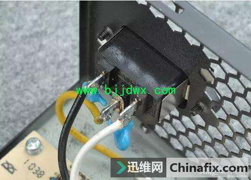

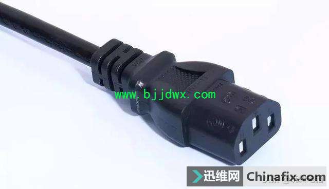

  在国家3C认证的电脑电源中,220V交流输入线都是采用三根线供电的,分别为火线 (L)、零线(N)和地线(E)。220V交流电,经火线和零线输入到电脑电源的EMI滤波电路中,电容之间的联接点通过螺丝钉与电源的外壳连在一起的,并且电脑电源的外壳与接地线连在一起。

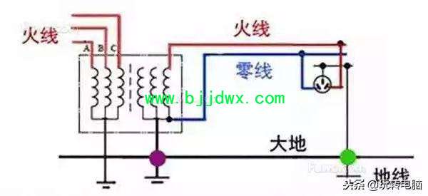

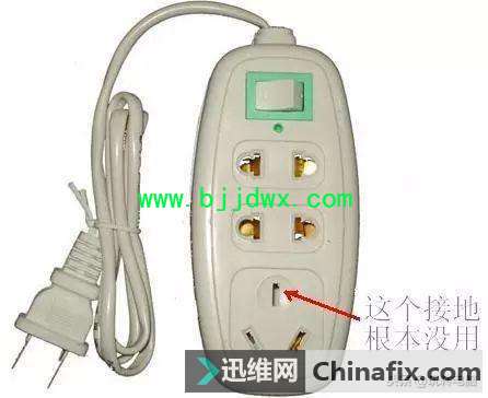

  当你的电路环境没有接地线时(只有二线供电时),因电容的串联分压作用,使电压为110V(理论值是输入电压220V的一半),这么高的电压,由于电脑的机箱、主板的地线和电源外壳都是连接在一起的,此时就会导致电脑机箱漏电。
  电击的电流不大,不会有危险

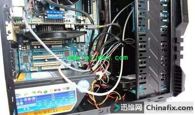

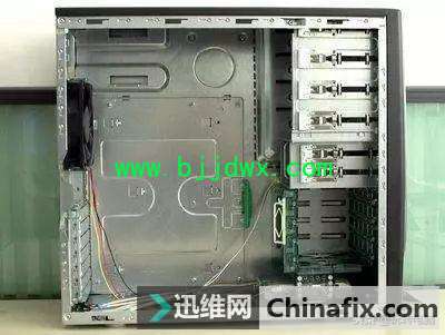

  电脑机箱漏电的第二种原因——内部零件线路漏电
铅锤哥:电脑机箱漏电怎么办?
电脑机箱漏电怎么办 图5
  由于电脑机箱内某根线路暴露与机箱搭在一起引起的漏电。如果是这个原因引起的问题,大概把机箱里的东西全拆了,然后把机箱里的线摆好,做好绝缘隔离,再重新装排除问题,或者是机箱电源线质量问题,换一根。

  ①最好的方式是采用三线供电,使一线有良好的接地,电脑电源的外壳和ATX机箱就不会带“电”了。必须要所有电路都支持三线,建议让专业电工帮你检查排插、插座与外部电路(此法推荐运用)

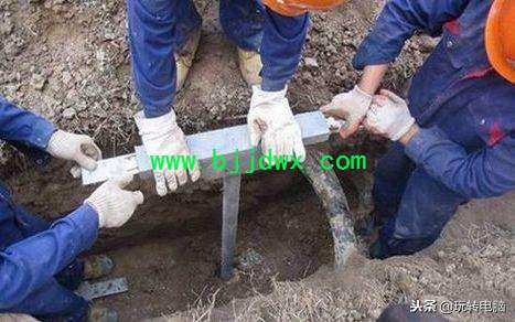

  ②对于因各种原因无法运用三线供电的用户,也可以自做一根地线,将一根一尺长左右的铁线插入比较潮湿的土地中,用导线将铁线与电脑机箱的金属钢板连接起来。
