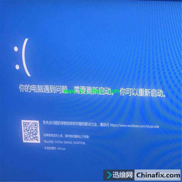

电脑蓝屏怎么解决?首先要找到电脑蓝屏的原因才针对性的处理,引起电脑蓝屏的原因有很多,一起来看看电脑蓝屏怎么修复吧!

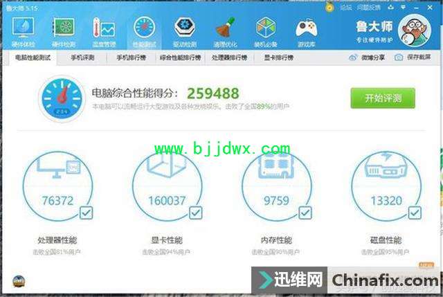

  比如这台电脑,配置和鲁大师的测验电脑的配置还是挺不错的呢!可是为什么会蓝屏呢?难道真的是是硬件不兼容的问题吗?
新配的电脑如果经常蓝屏,这里你检查了吗?
电脑蓝屏怎么修复 图1

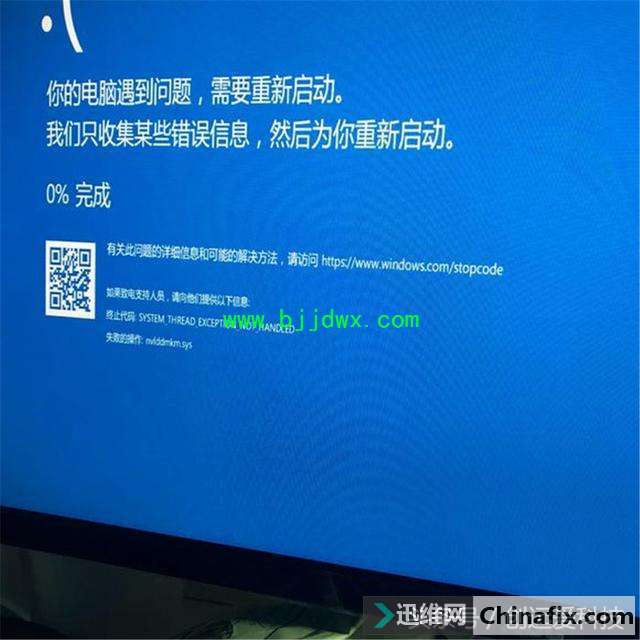

  但是奇怪的是每一次的代码都不一样!
电脑蓝屏怎么修复 图2
电脑蓝屏怎么修复 图3

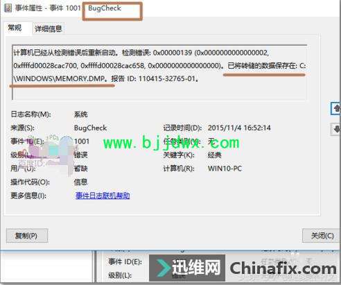

  在排除上述的情况以后,我发现了。虽然她做了两次系统,但是给她做系统的都是用的一个系统镜像。后来给她重新换了一个镜像用普装版的win10。并且把系统注册表的相关文件改了就好了。
 步骤如下:

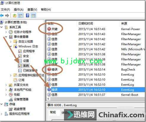

  1.在Win日志中,查看系统日志,以时间为准,找到刚刚蓝屏重新启动那一刻所出现的错误日志。
电脑蓝屏怎么修复 图4
  2.打开这些错误日志,可以看到系统意外关闭的时间,若这种错误的日志有好几个,一个个查看,综合查看结果并分析。
  3.如果查看所有错误日志没有发现是非系统,其它软件造成的原因,那么我们还可以对Win蓝屏时会自动生成一个转储DMP文件,这个文件一般都是默认保存在系统Win目录下面。
电脑蓝屏怎么修复 图5
  最终把这几处错误处理好了以后电脑就不再蓝屏了。
