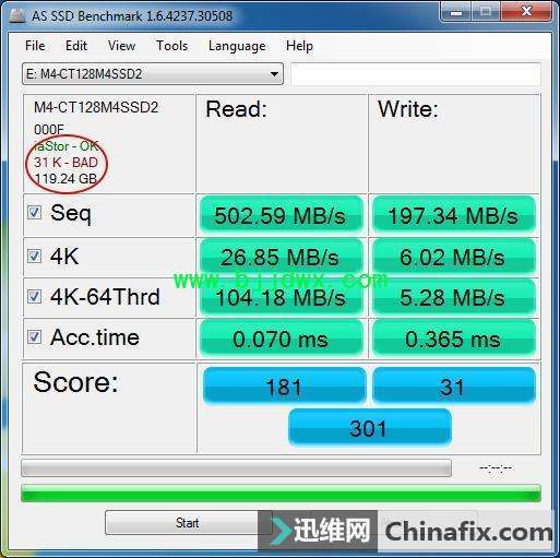

  另一个需要注意的东西就是“4K对齐”,一般来说用Win自带的分区工具是不会出现这种情况的,用其他分区工具设置不当的话就不好说了,4K没对齐导致SSD的随机读写能力大幅度下降。
用了两年的固态掉速严重 怎么恢复原来速度?
4K没对齐就会这样

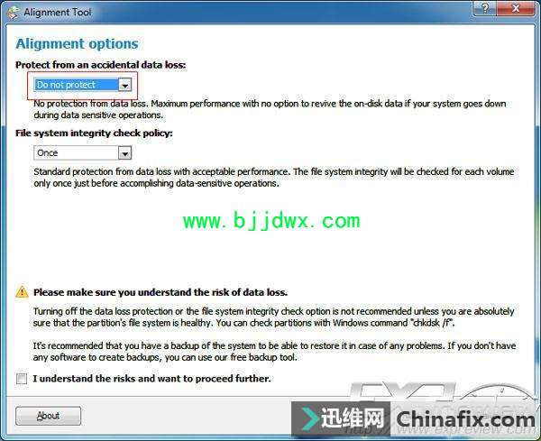

  搞定这个问题其实最简单的就是Win自带分区工具重新分一次区,因此Win 7之后分区是按4K分区来进行的,而Xp的用户在分区是把分配单元大小设置为4096字节。如果不想重新弄系统的话可以运用Paragon Alignment Tool来进行无损4K对齐。
  安装好后进入软件,首先会让你选择防止数据遗失的方式,其实选择无保护就可以了,这样速度是最快的,而且基本上不会出事,然后软件会自动扫描你的硬盘,列出没有4K对齐的硬盘,选择没对齐的硬盘然后点击下一步后,只需等待软件帮你把事情做好就行,时间视分区大小和你在那个盘存放了多少数据,越大的话时间就越长,最后分区会变成绿色就代表成功了。

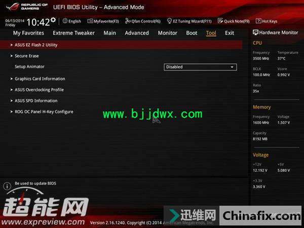

  现在有些主板BIOS里面就带有Secure Erase功能。
