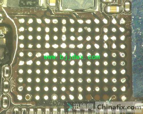

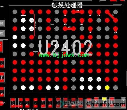

【故障现象】:
  iPhone6手机碎屏,屏幕来回跳,无操作会自动点击屏幕
  【维修过程】:
  换屏测试故障依旧,确定故障在主板触摸电路。
  拆掉黑触摸U2404发现有几个掉点,其中B10脚与触摸IC U2401相连,补点,重装黑触摸故障修复。
图1 iPhone6触摸乱跳维修
图2 iPhone6触摸乱跳维修
