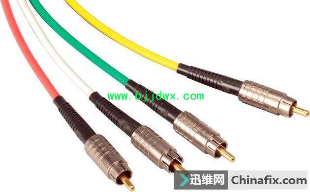

俗称的RCA莲花头
  信号传输方面,RCA接口采用同轴传输信号的方式,中轴用来传输信号,外沿一圈的接触层则用来接地。每一根RCA线缆负责传输一个声道的音频信号,因此,用户可以根据使用声道的需要,使用与之数量相匹配的RCA线缆。比如我们想要组成一套双声道立体声系统,那么需要两根RCA线缆即可。

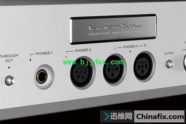

一些台式耳放上会提供四芯平衡XLR耳机接口
  我们通常见到的XLR插头是3脚的,当然也有2脚、4脚、5脚、6脚的,比如在一些高档耳机线上,我们也会看到四芯XLR平衡接头。XLR接口与“大三芯”TRS接口一样,可以用来传输音频平衡信号。
