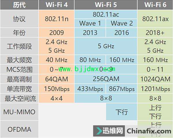

Wi-Fi 4(11n)诞生于2009年,凭借40MHz频宽与MIMO技术,将Wi-Fi理论带宽从11a/g的54Mbps升至600Mbps(150Mbps x 4条空间流),且并11n同时支持2.4G和5G双频段,完美取代旧标准。
Wi-Fi 5(即11ac)诞生于2013年。最初版本(Wave 1)凭借80MHz频宽,将无线wifi单流带宽提升至433Mbps;到了2016年第二版(Wave 2)借鉴部分11ax特点,将频宽再次翻倍到160MHz。但值得注意的是,Wi-Fi 5只支持5G频段。
Wi-Fi 6(11ax)同时支持2.4G和5G频段,是真正意义上的第六代Wi-Fi迭代标准。未来,无疑将取代市面上的11n和11ac产品。此外,Wi-Fi 6还带来了完整版的MU-MIMO(支持8个终端上行/下行MU-MIMO),同时引入OFDMA技术,实现与MU-MIMO互补的另外一种并行传输能力,而且比MU-MIMO更灵活更实用。
