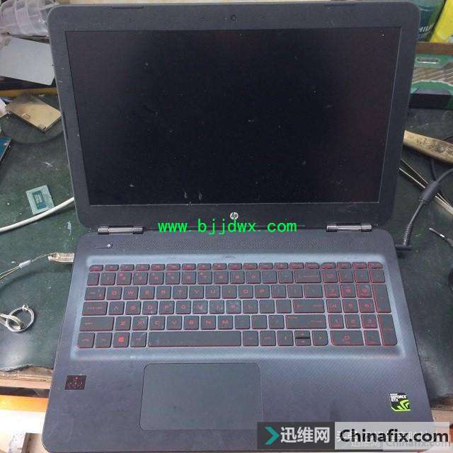

距离上一次维修战神二修机很久了!在网上认识了一位做电子开发的工程师,给我介绍了一位做生意的客户。说是手上有一台暗夜精灵2尸体机,需要我帮忙维修。
大神二修16年款暗夜精灵2笔记本电脑,插内存报警,问题出在这里
外观是这样的
【主要配置】:i5-6300hq 加GTX965m显卡
【主板板号】:DAG35AMB8E0 REV:E
【问题现象】:
客户描述是用着用着忽然坏了,找人修过,被动过显卡和BIOS,不插内存不报警,插了内存会报警。

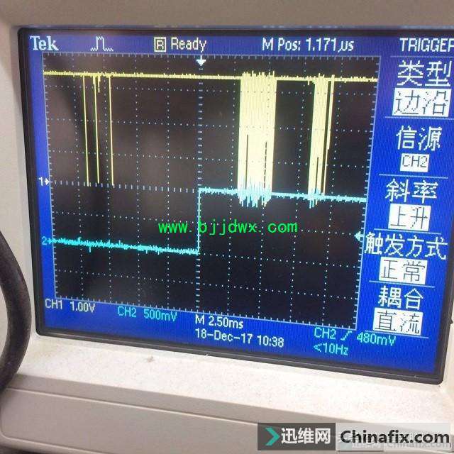

拆开之后,裸板上电,电流能到1.3,插内存条之后,电流能到1.6。大概连续三秒之后,电流掉到1.1,初步判断读到内存。
由于上家动过BIOS,先去某宝买了工厂BIOS刷上之后,现象一样,排除BIOS问题。从迅维论坛下载好点位地址,接下来开始进行测验:
先测内存条件2.5v,smbus上拉3.3,spdvcc3.3,vtt0.6,ref0.6,内存条件所有正常。
示波器测smbus,有连续波形,已经读到内存,说明刚开始的判断是正确的。
接下来测内存复位,注意看这个波形,很重要。
示波器显示波形
可以看到内存不断复位,复位波形没有所有抓到,其实除了这三个,还有几十个内存复位波形。
几十个内存复位闪过之后,电流也相应的从1.6降到1.1(此处有个小细节,降到1.1的时候,cpu供电也从1.0降到0.8。后面会有解释原因),此波形,是反复跑内存,读取内存失败。
根据软启动时序:
1.处理器工作条件(供电:VCORE,VDDQ,VTT,VAXG,VCCPLL,VCCSA,REF...时钟,PG,复位。温度检测信号正常,连接桥的休眠信号)正常之后,处理器通过dmi总线连接桥,桥通过spi总线读取BIOS。
2.处理器读到BIOS之后,初始化芯片组。
3.桥通过SMBUS读取内存。 可以看到下面的波形,之前的步骤所有已完成。
波形图
通道1是smbus,通道2是处理器复位。
接下来再看软启动中关于内存的部分:
SMBUS读取内存之后,处理器内存驱动器发出we#(写允许)波形给内存,并开始在数据线上传输信号。
示波器测了一下we#无波形,处理器并没有发出正常读内存信号。测了这么多,其实最终获得了一个重要信息:
