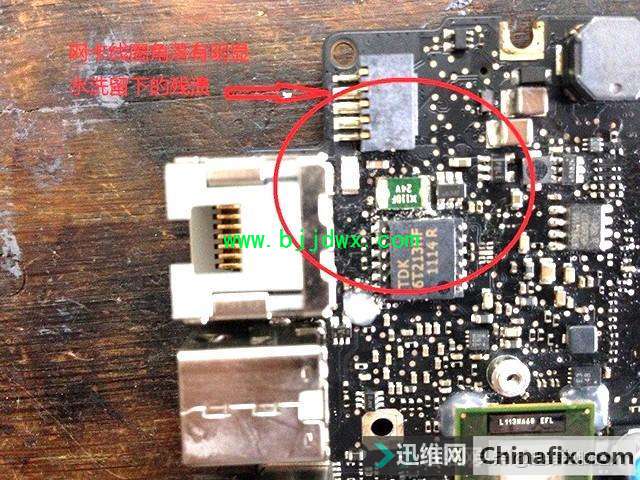

同行的机器运用情况不明,拆下来时机器外观上看不到任何进水的痕迹的,乍一看板子还挺新的,没有任何显著烧焦或者腐蚀的痕迹,但(之后)拆解仔细一看原来板子上家被水洗过的,显著有主板水洗留下的残渍。
苹果A1278笔记本不开机怎么办?被上家水洗过的机器,是否值得修

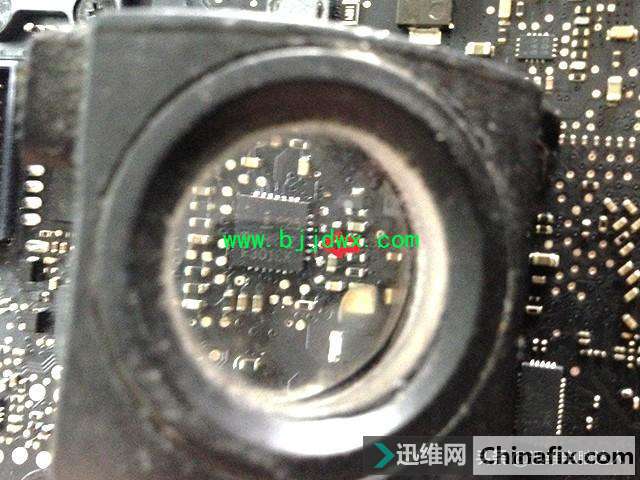

阶段一:拆解后发现的确是6259周边电路的问题,C7050 PIN2 到6259 18 pin,显著断线,信号为CHGR_CS0_P,断线就补线喽。

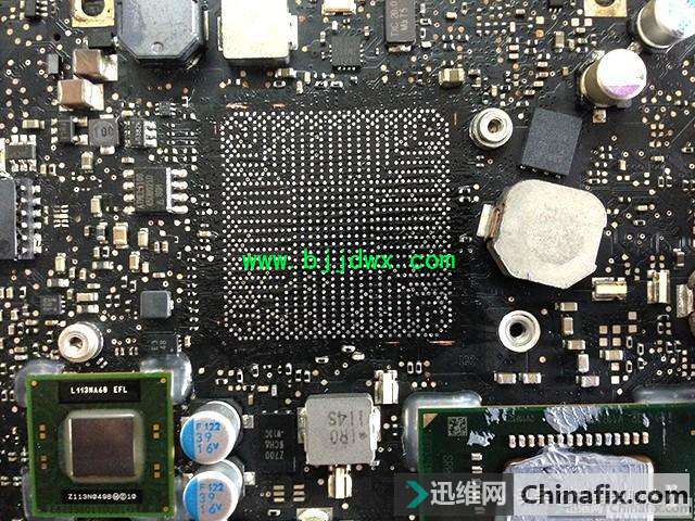

阶段二:再次拆解,测量电压时碰到U7780发热,第一脚对地短路,信号是PP1V05_S0_PCH_VCCADPLL,为南桥其中一组供电,断开U7780 和第一脚相关原件后还是短路,没得说基本南桥挂了!
上BGA,拆掉南桥,对地值恢复为无穷大,换掉,阻值恢复正常。装机测验,发现机器不能充电。

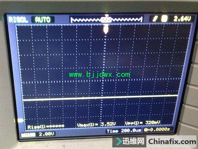

阶段三:不充电,在系统里面完全检测不到电池,直接6259也没作用,老老实实测验信号。首先量了下电池接口J6950各脚和相关的元件没有发现断线的情况。
上示波器,测下J6950的 6Pin 和8Pin一测真有问题,只有电压没有波形,看来SMC出问题了。

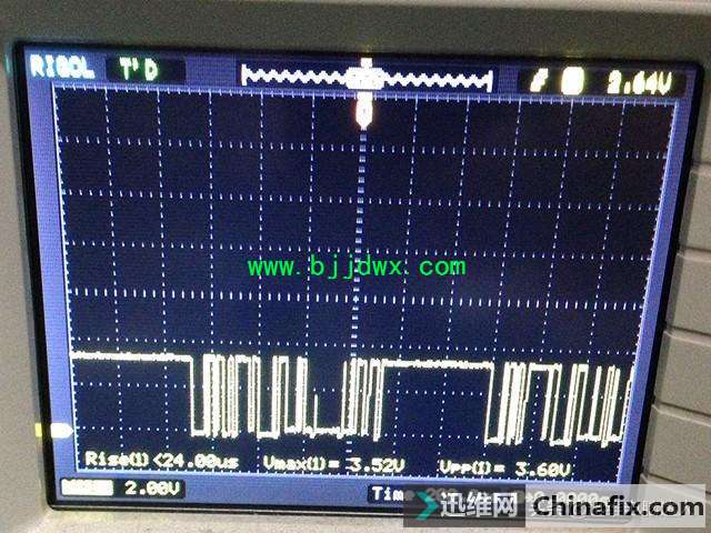

将SMC加焊了下,效果一样,更换SMC,6脚、8脚波形都正常了。
6脚波形

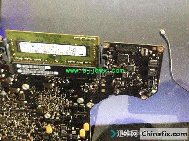

到此机器问题都搞定了,维修到此结束!来张完美亮机充电图!
