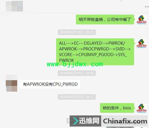

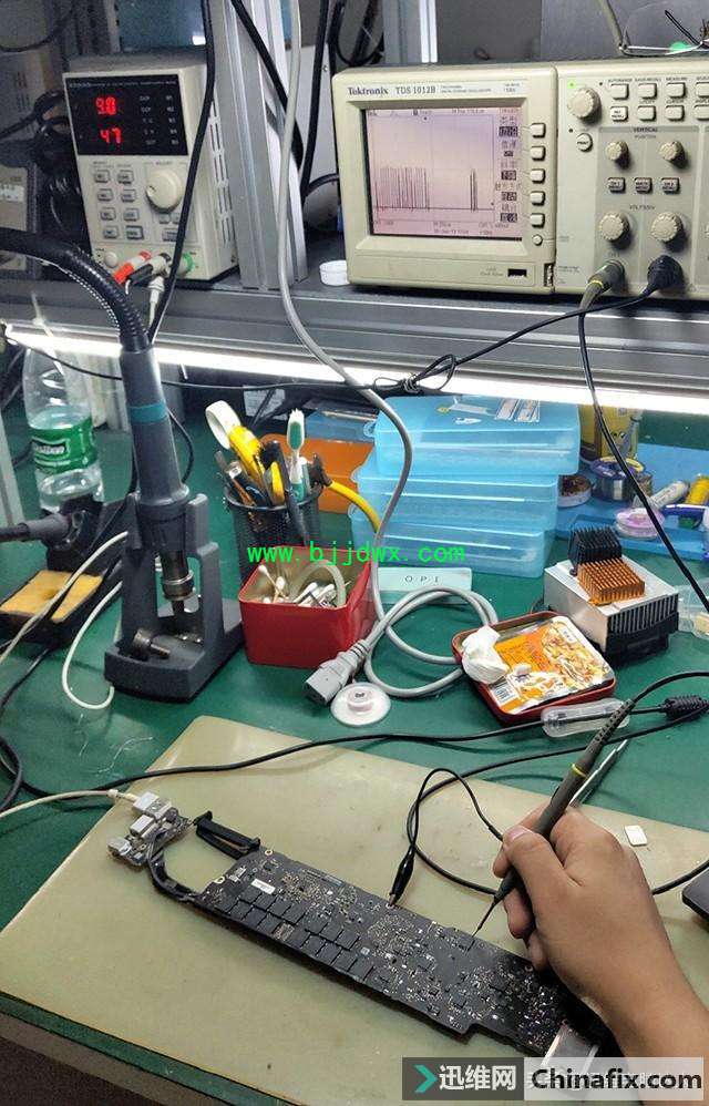

收到一台苹果MacBook Air A1369笔记本电脑, 主板版号:820-3023,上电电流到0.2多就掉电,同事说没有处理器供电,6系列芯片组,时序写给他,临近下班,他简单测了下就没弄了。
苹果MacBook Air笔记本不开机,细节决定成败,你也误判处理器吗?
周日下午到了公司,接手检查,确实是没有处理器供电, 处理器也没收到处理器_PWRGD。懂时序的优势就来了。
时序分析
处理器需要得到桥发出的PROCPWRGD后才发出SVID去开启处理器供电,桥收到APWROK后,需要读取BIOS才可以发出PROCPWRGD的。

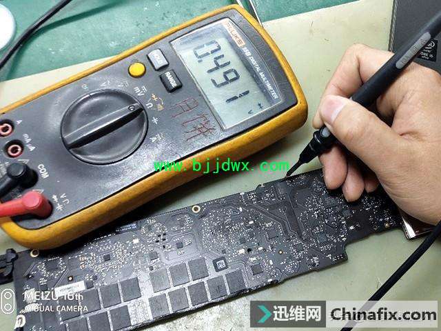

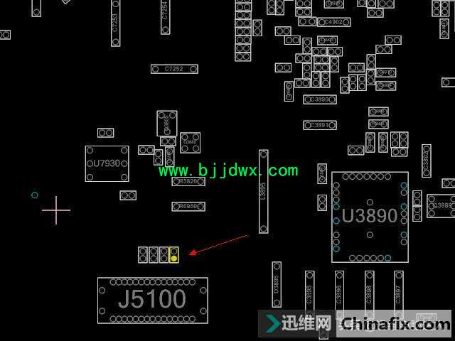

经查,BIOS的1、5脚有波形一闪而过,2脚和6脚都没有信号。那可以肯定是6脚的问题了。打值:1、2、5 都是400多,6脚有670。

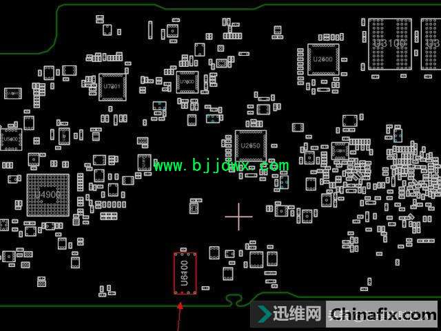

查点位图,此脚连接到反面的J5100旁边电阻,测电阻这边也是670。说明它和BIOS是通的。

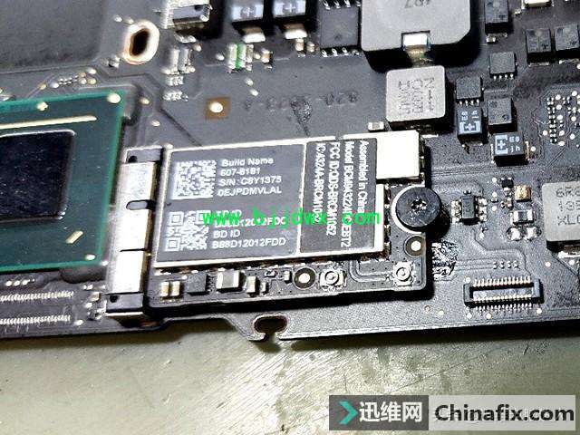

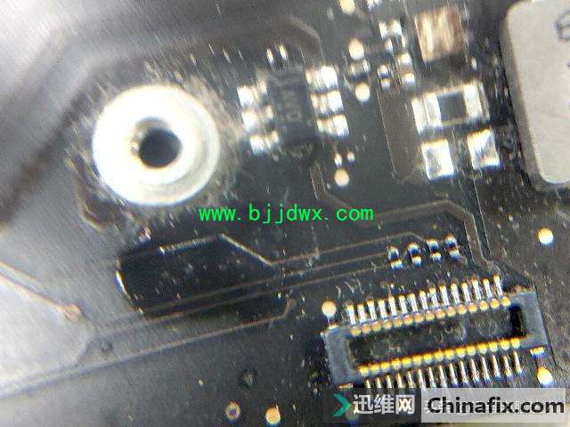

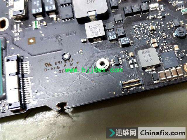

眼尖就是好,一秒就瞄到了,在这个无线网卡锁螺丝的下面有灰尘和轻微的腐蚀痕迹,图中无线网卡已被拆下。
刮开腐蚀的位置,镀上锡,如下图:

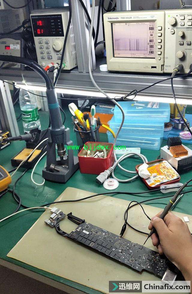

再次打值BIOS的6脚,已经恢复正常了。
抓波,闪的很欢,完美!
