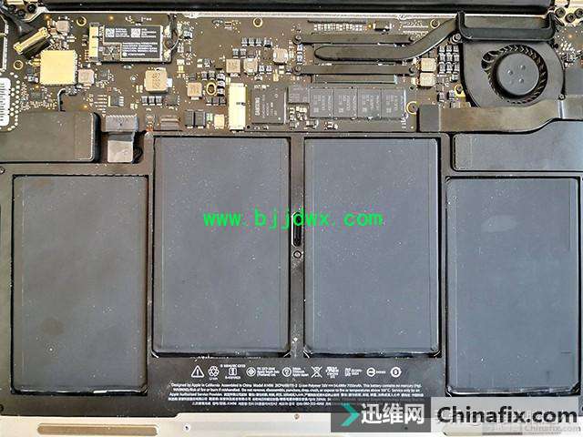

客户送修一台苹果MacBook AirA1466笔记本,描述按开机键没反应,无法开机。接到机器后,首先确认问题,同客户描述的一样。
苹果MacBook Air笔记本开机无反应,烧机无效,原来原因出在这儿
拆解,取出主板之后,首先测量8V,3.42V、待机3.3V和5V。测量EC供电信号,复位信号都正常。

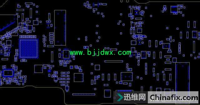

查找点位图和图纸,进行跑电路检修,结果拆出来一个电容的时候,发现短路地方。

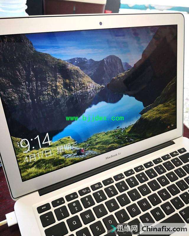

维修的就是图中无线网卡后边的电容,拆掉之后,修复亮机。
