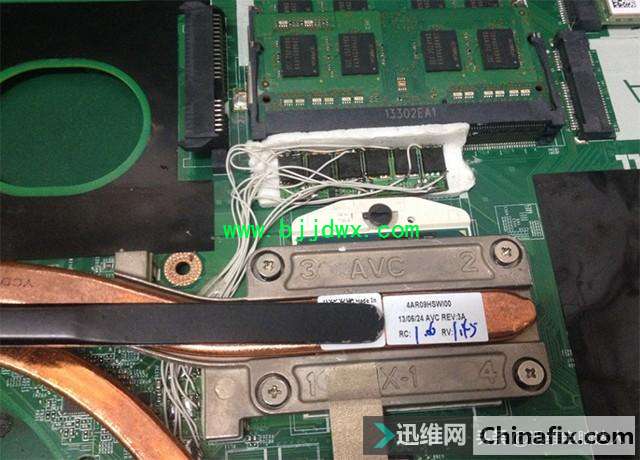

客户送修一台戴尔灵越7720,到现在为止,修到这个型号的这个问题有6-7台的样子,7720的机器,处理器供电的MOS管爱烧,这是通病,发出来给大家一个借鉴,少点重维。
戴尔7720通病维修:手工改装二合一MOS管,这么装少返修值得收藏

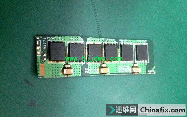

一开始的时候,尝试着更换TB买来的二合一MOS管,有时候用个十天半个月就返修回来,有的用不到半小时就坏,主控芯片也换过没有用。

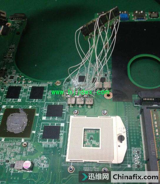

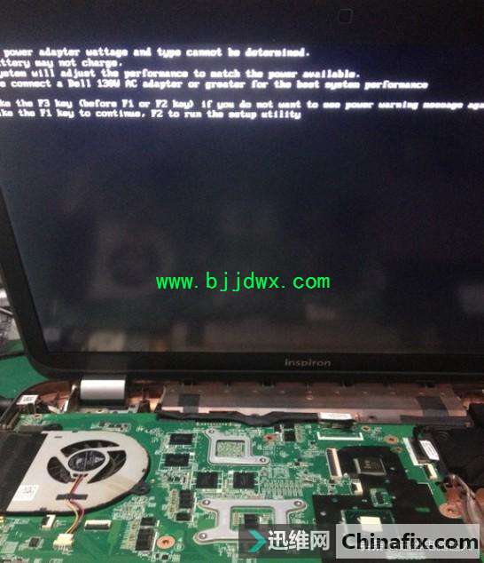

无奈之下,把二合一的MOS管改成上下管分离的,自从改成上下分离之后。

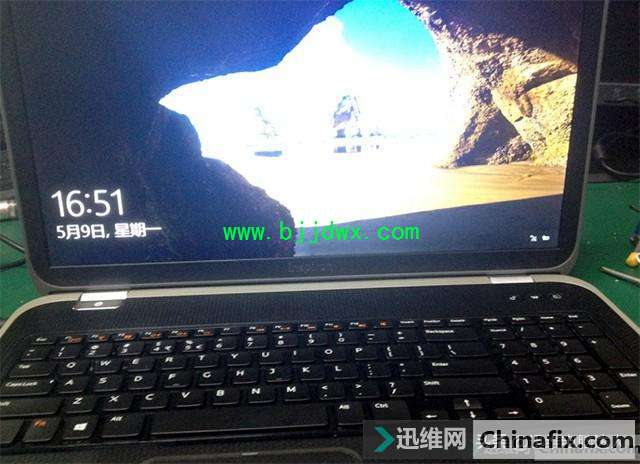

迄今为止,没见再有返修回来的。技术含量不高,希望对大家有所帮助。
