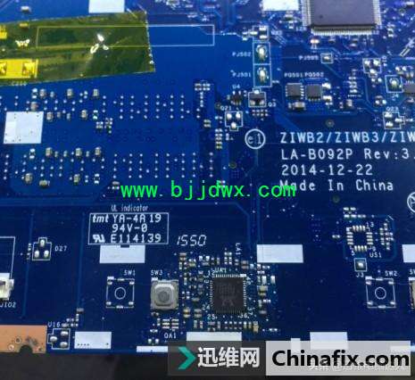

客户送修一台联想E40-70笔记本,客户描述是进过水。既然客户说了是进水了,就没有必要在插电了,马上拨掉电池,拆解。
联想E40笔记本进水,开机主板烧了一大片,以后千万别这么干了

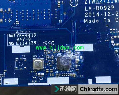

主板板号:LA-B092P进水点被腐蚀。如图:
从图中可以看出,声卡部分进水了,其它地方没有进水现象,根据以往的维修经验,这种情况应该清洗补补,换个芯片,就OK了!麻溜的开工,大概几秒钟过后,芯片换好。如图:

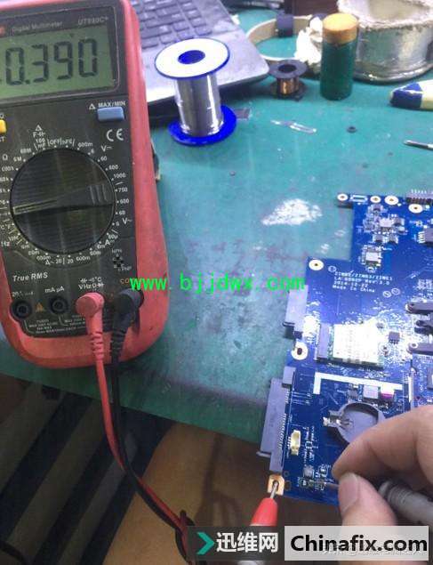

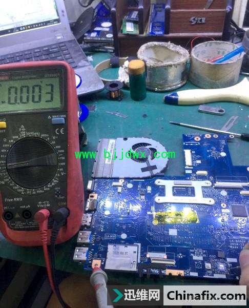

满怀信心开机,结果开机0.20掉电,什么情况?难道芯片有问题!拆解,拆掉芯片,还是一样!量进水引脚的阻值,1.5VS短路了。
实测图

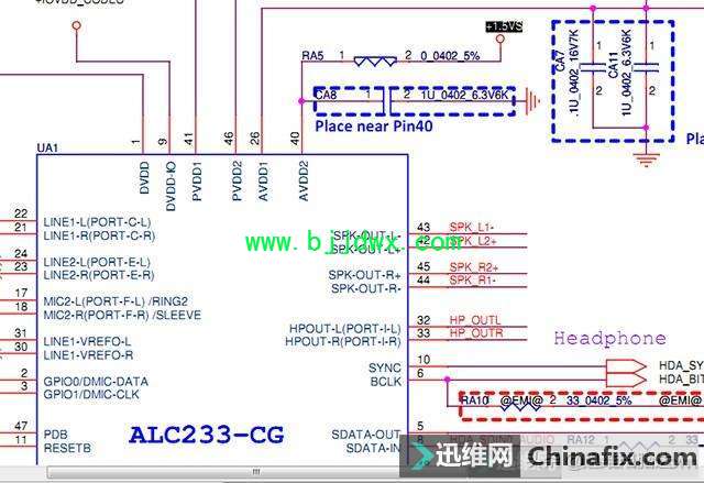

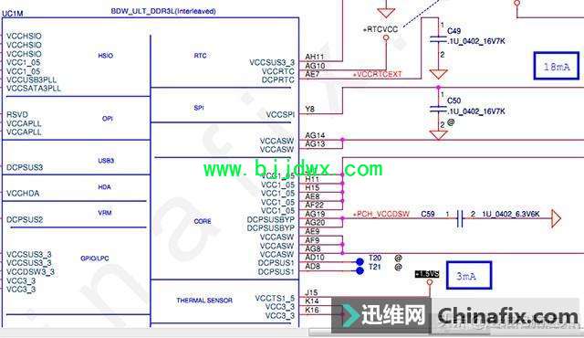

根据电路图查看,此路只连到声卡芯片和桥。
电路图
断开电源节点测量一看,后继短路,哎!桥挂了!客户嫌维修费用高,放弃维修!
