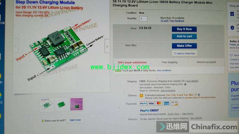

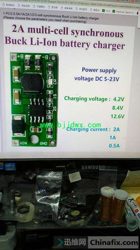

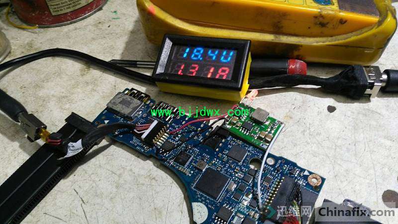

遇见很多不能充电故障的本本,不是找不到芯片换就是查不出问题不过隔离等等现象。现在提供一个捷径给大家,成本低不伤脑、各机型都可行的方法。加一充电小板陶宝有卖15元左右,我在纽约买4美金多,输入13手提电脑不充电维修走捷径
遇见很多不能充电故障的本本,不是找不到芯片换就是查不出问题不过隔离等等现象。现在提供一个捷径给大家,成本低不伤脑、各机型都可行的方法。加一充电小板陶宝有卖15元左右,我在纽约买4美金多,输入13至22V输出12、6V2A非常好用只接3条线就搞定。主要是电脑电池还能开机的都行,看电池电压12、6V效多也有8、4V和l6、8V的板子也有卖。接线很简单输入端接DC插口正负极,输出接电池线到主板的正极负极地线共用,小板芯片放一块大点的导热胶压在机壳上散热用,我改了好多机型很可靠不再出现充电问题,苹果机和代尔机充电故障特多,要想修复很头痛很废时,代尔改后还可不用原配充电器,要进入BiOS关掉提示以免每次开机都跳岀AC不匹配提示。下给3张照片参考。
