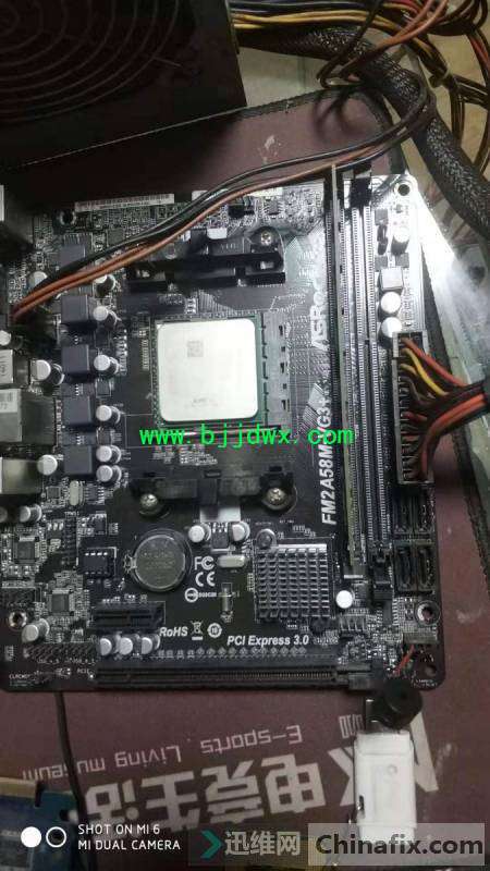

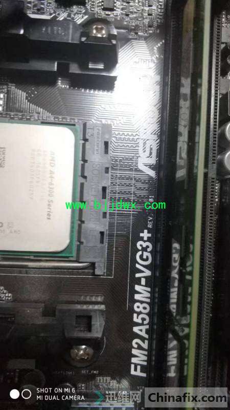

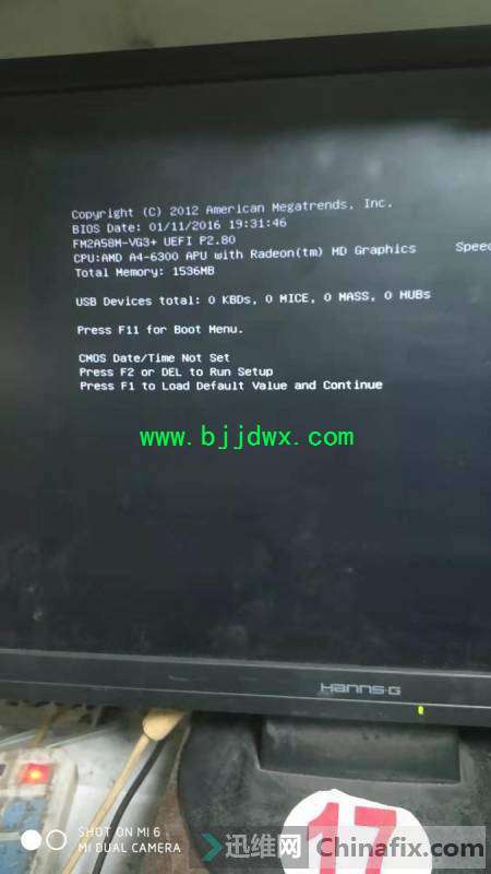

华擎FM2A58M-VG3+主板R2.01版本,开机内存报警,测量主板没问题,可能是程序问题,官网下载的bios不能用,我也是醉了。
同行手里刚好有一块,果断提取,刷入,完美亮机。
