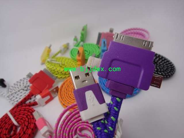

对于选购手机数据线这件事,大多数人的的看法一般仅限于“能插上就行”和“原厂的最好”这两点。然而,手机数据线虽然只是细细的一根线,但是想要买对却是一件并不简单的事情,即使是身为科技编辑的我也很容易买到错数据线。今天,我就来和大家分享一下选购数据线都需要注意哪几点。
1元包邮的数据线真的可以用吗?买条数据线竟然有这么多坑(春节选题)
现在电商平台已经很少能够看到假冒伪劣的数据线产品出现了,只要选择在大型电商平台的品牌商家进行选购就很难买到劣质产品,当然还是不推荐购买线上不明卖家或者是线下“路边摊”销售的“三无产品”。虽然在正规渠道购买的数据线产品在质量上一般没有太大问题,但是却不一定能够买到需要的数据线。

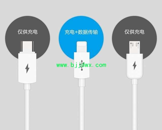

这是因为现在很多的数据线产品都存在隐藏或者混淆产品具体参数的问题,下面我就先给大家列举一下买数据线的时候容易遇见的几种“坑”。
快充线不能快充
明明买了快充线但是充电却没有变快,大家现在在为安卓手机选购数据线的情况下最容易遇见这种情况。虽然现在安卓手机的快充技术发展迅速,但是快充标准却不统一,很多超过20W充电速度的快充协议,都需要专用的数据线和充电器配合使用才能达到理想的效果。随意买一根数据线,自然不能支持手机的超级快充功能。而且还存在快充线只能快充,不能传输数据的问题。

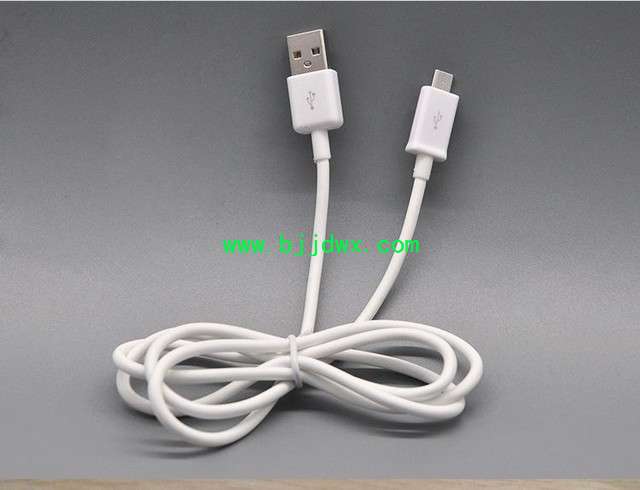

Type-C数据线的传输速度慢
虽然大家现在越来越少使用有线的方式来为手机传输数据,但是有线传输还是具有很强的实用价值。然而,很多朋友会发现使用自己购买的数据线进行数据传输时的传输速度非常的慢,这是因为这根数据线很可能在数据传输上采用的是USB 2.0标准。现在很多数据线产品,只支持快充功能,对于数据传输功能很可能只支持USB 2.0标准,甚至干脆就不支持数据传输。
USB 2.0标准的数据线

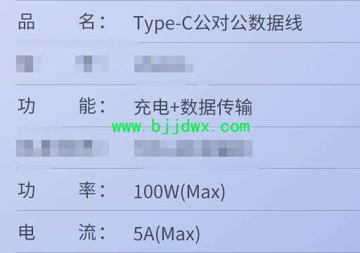

Type-C数据线不能为大功率设备充电
Type-C接口虽然实现了各个设备间的接口统一,但是因为内置标准和协议的不同,目前还是存在诸多兼容性的问题。例如,现在很多新款笔记本电脑都是使用Type-C接口进行供电的,但是很多朋友会发现,除了原装的Type-C线,很多自己购买的Type-C线都不支持给笔记本充电。这是因为现在市面上大多Type-C线,并不支持大功率供电的缘故。
最高支持100W充电的Type-c数据线

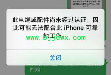

苹果数据线不能传输数据、充电会有弹窗警告
由于原装的苹果数据线不但价格昂贵,而且还容易损坏,所以很多人会选择自己选购一根苹果数据线。但是大家在使用中往往会发现,自己选购的数据线不但不能传数据,而且充电的时候iPhone还会出现弹窗警告。这种情况基本上是因为所使用的数据线没有搭载苹果认证芯片导致的。

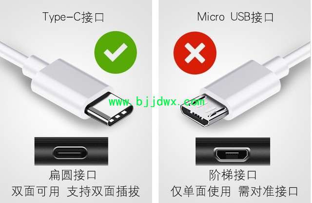

如何选购安卓数据线?
下面我们再说一下,如何选购安卓手机使用的数据线。目前安卓手机使用的接口主要为Micro USB和Type-C两种,按数据线接口区分可以分为USB-A to Micro USB、USB-A to Type-C、Type-C to Type-C三种类型。
