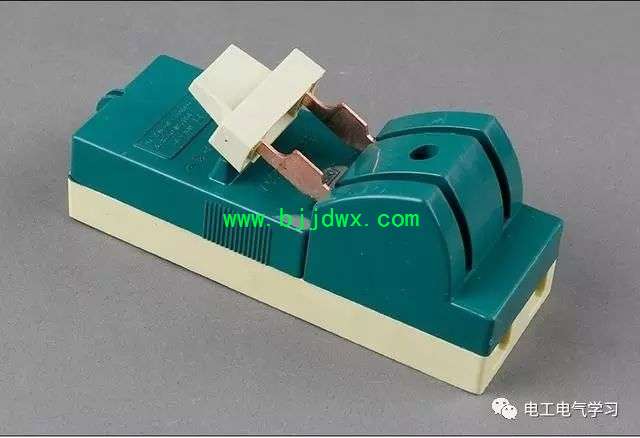

刀开关外部结构

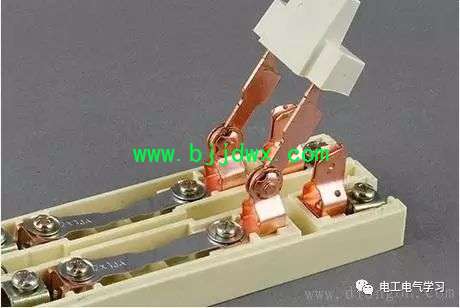

刀开关内部结构
上面的这种开关是家庭中经常用到的刀开关,除了具有分离功能外,还具有过流熔断的保险丝(片),这种开关因为其简单,价格便宜,曾经得到了大部分家庭的使用。

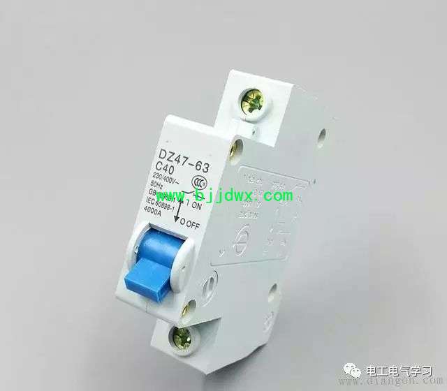

空气开关
空气开关又叫做空气断路器,也是一种开关,只是这种开关除了刀开关具有的分离电路,过流熔断的功能外,还具有灭弧的功能。什么是灭弧呢?灭弧就是熄灭电弧。电弧就是我们在闭合或者打开开关时候见到的电火花,电火花属于电弧中比较轻微放电现象。这种空气开关因为具有灭弧功能,在闭合或者断开开关时是看不到电火花的,因此其安全性也是比刀开关要好。

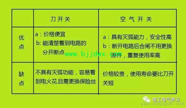

首先刀开关和空气开关各自具有优缺点:
刀开关和空气开关优劣比较
所以说,具体使用哪种开关,要看你想要哪种效果。如果希望能够看到明显的电路断开点的话(能清楚看到断开点人比较放心)就选用刀开关,毕竟空气开关断开后看不到断开点,至于断没断开,就看空气开关是否处于正常状态;如果希望安全性更高一点并且能够灭弧,那就选择空气开关,反正也不差那几块钱。
