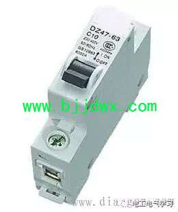

空器开关是分两种情况的:一种是单纯的空气开关,只具有短路及过载保护的功能;另一种是除了具有短路及过载保护的功能外,还具有漏电保护功能的。
多联空开
单联空开
像这种的空气开关只具有短路及过载保护的功能,而没有漏电保护的功能。

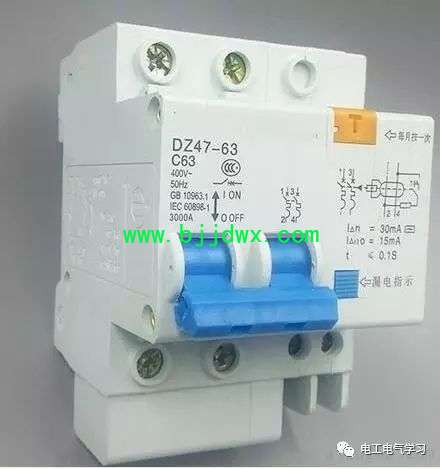

带有漏电保护功能的空开
像上面这种就具有过载、短路保护功能又具有漏电保护功能。
所以当选购空气开关时一定要表述清楚要哪一种类型的,最好选用两者兼备的,贵是贵了点,但是安全。
