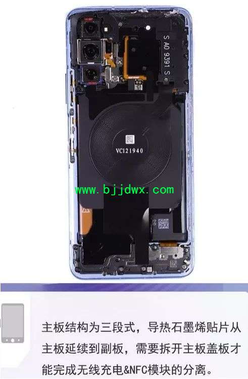

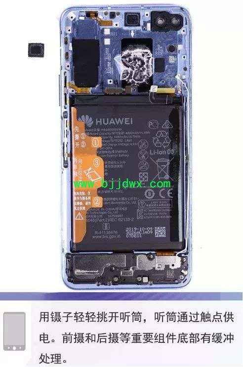

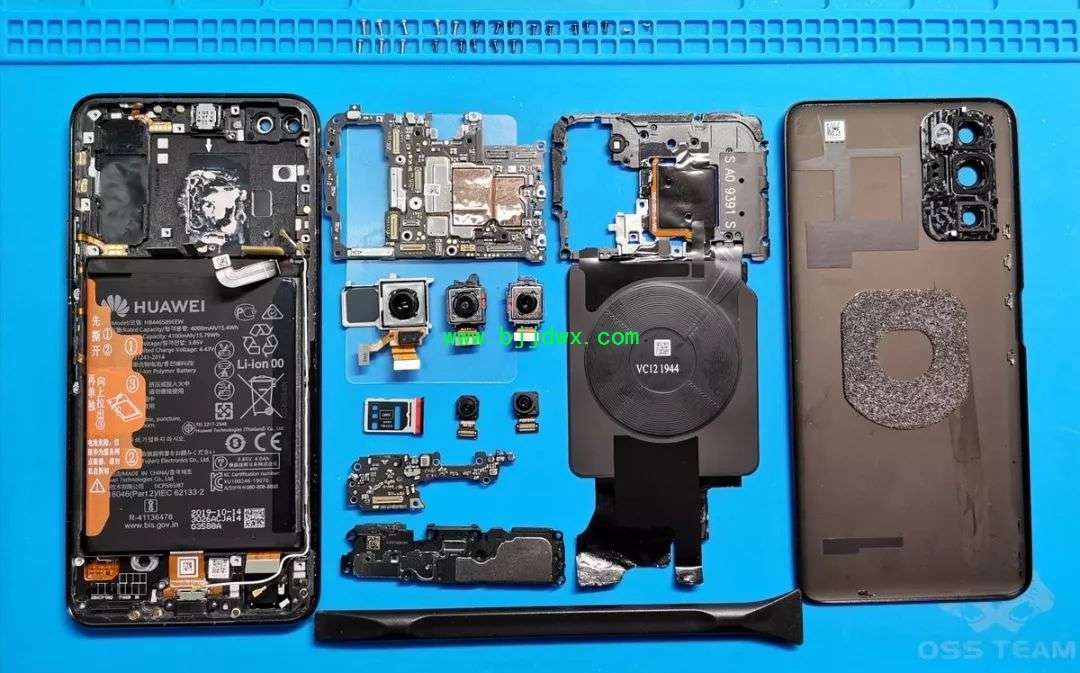

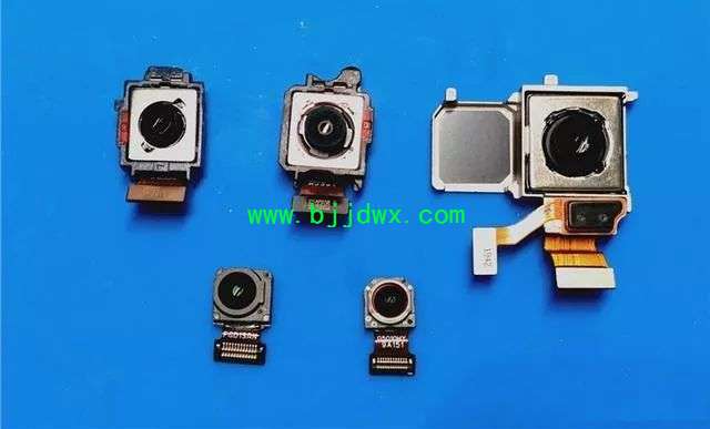

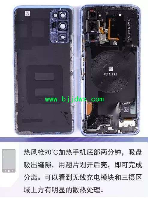

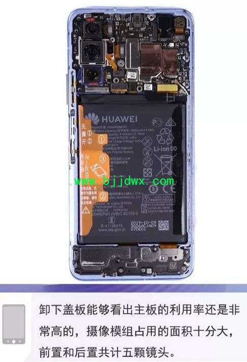

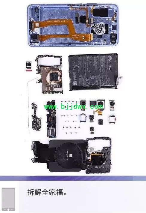

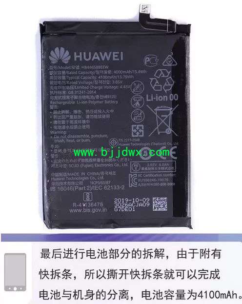

近日,推特用户@androiddlovers 发布了荣耀V30 Pro拆解图,让人得以一览荣耀V30内部构造。从拆解图上看,机身内部空间十分紧凑,大约有近1/2的空间用来容纳4200mAh大电池,而剩余的部分又有大约1/4被三颗硕大的后置摄像头传感器占据。
荣耀V30 Pro搭载Camera Matrix技术。4000万主摄为超感光镜头,其尺寸高达1/1.7英寸,是目前面积最大的传感器之一,采用全新RYYB滤镜阵列,搭配f/1.8大光圈,可融入更多光线,ISO更是达到了204800,暗光环境下也能清晰可见。

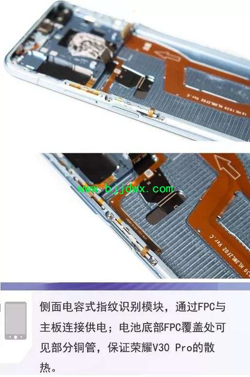

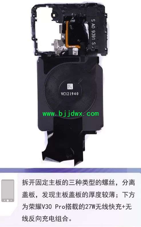

粗壮的散热管也相当惹眼,据悉荣耀V30 Pro搭载PC级液冷散热系统,8mm超大PC级热管散热,覆盖热源面积提升近60%,快速散热保证手机流畅运行。

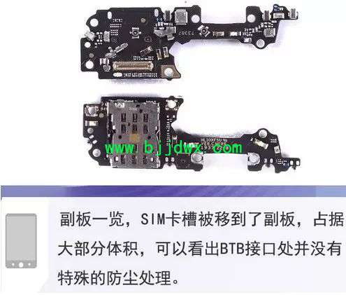

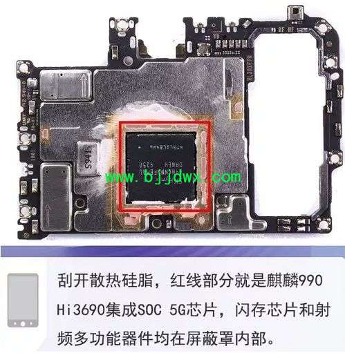

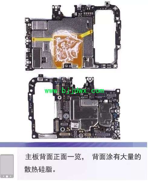

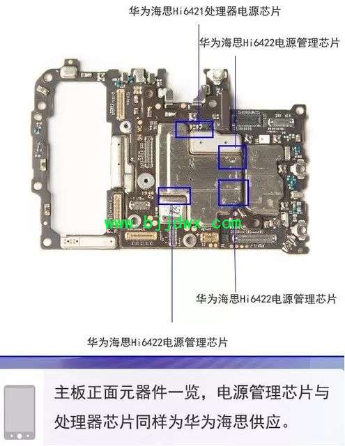

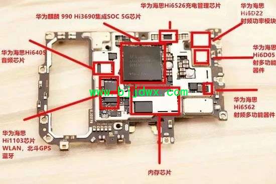

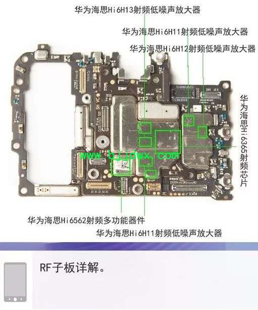

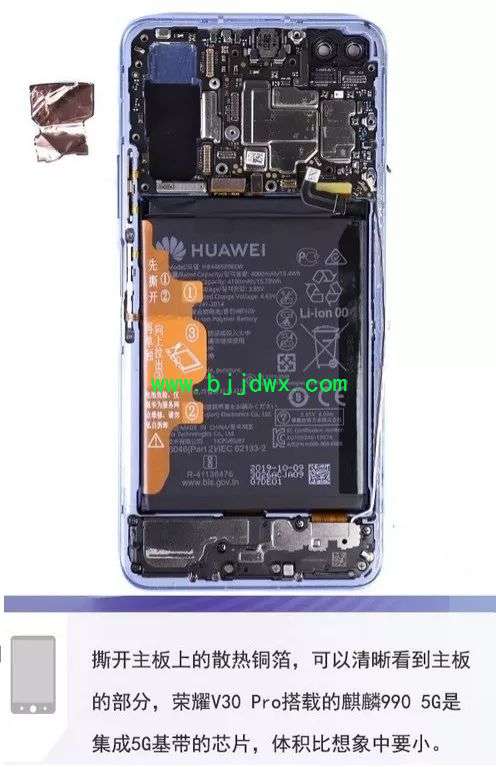

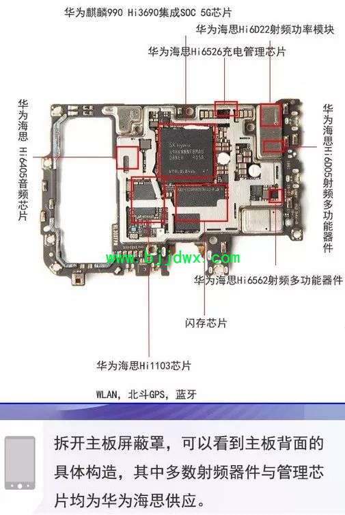

此外,在主板上我们发现,除了存储内存外,荣耀V30 Pro采用的其他芯片均出自华为海思。
