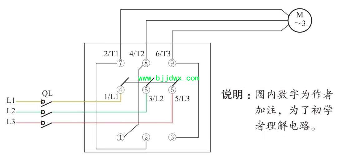

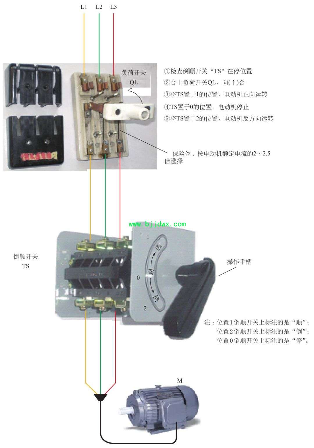

 倒顺开关直接启停的机械设备控制电路
      许多建筑工地的机械设备,如搅拌机、切割机、钢筋切断机、钢筋弯曲机等,采用倒顺开关直接启停的,倒顺开关一般用于2.8kW以下的电动机。常用的倒顺开关控制电路图:
倒顺开关直接启停的机械设备控制电路
      L1、L2、L3与T1、T2、T3为倒顺开关内触点端子标号。把电源L1、L2、L3与倒顺开关上的L1、L2、L3端子连接。T1、T2、T3与电动机绕组连接。将倒顺开关切换到“顺”的位置,电动机正方向运转;切换到“停”的位置,电动机停止运转;切换到“倒”的位置,电动机反方向运转。
电路工作原理
合上负荷开关QL,倒顺开关的电源侧获电。
(1)将倒顺开关TS切换到“顺”的位置
电源L1→端子④→触点→端子⑦→T1→电动机绕组;
电源L2→端子⑤→触点→端子⑧→T2→电动机绕组;
电源L3→端子⑥→触点→端子⑨→T3→电动机绕组;
电动机M绕组获按L1、L2、L3相序排列的电源,电动机正方向运转。
倒顺开关TS切换的“停”的位置,电动机停止正方向运转。
(2)将倒顺开关TS切换到“倒”的位置
电源L1→端子④→触点→端子①→端子⑧→T2→电动机绕组;
电源L2→端子⑤→触点→端子②→端子⑦→T1→电动机绕组;
电源L3→端子⑥→触点→端子③→端子⑨→T3→电动机绕组;
电动机M绕组获按L2、L1、L3相序排列的电源,电动机反方向运转。
倒顺开关切换的“停”的位置,电动机停止反方向运转。
注:倒顺开关TS接线端子的标号,电源侧1/L1、3/L2、5/L3,负荷侧2/T1、4/T2、6/T3。电路图中有的图是这样标注的,有些图采用简化的标注:电源侧L1、L2、L3,负荷侧T1、T2、T3。电路工作原理讲述中用:电源侧L1、L2、L3,负荷侧T1、T2、T3。
