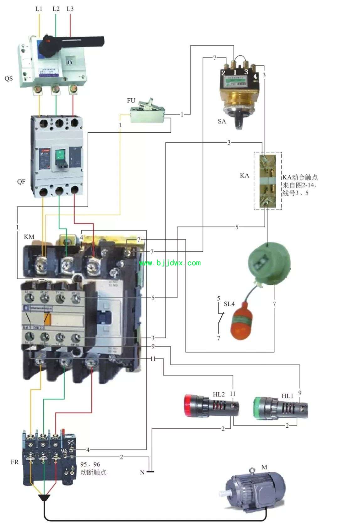

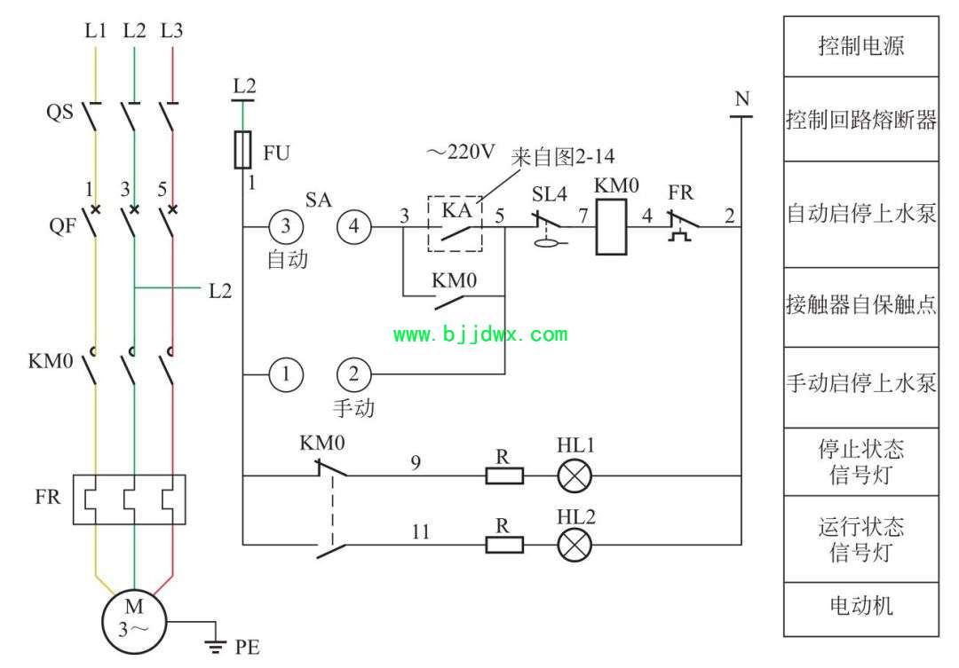

一次保护、手动与自动控制的上水泵220V控制电路
原理图
电路工作原理
      合上电源隔离开关QS;合上电源断路器QF;合上控制回路熔断器FU。接触器KM动断触点→9号线→信号灯HL1→2号线,信号灯HL1得电,亮灯表示水泵回路送电状态。
      通过选择开关SA来确定上水泵的启停方式。自动控制是通过给水泵回路中的中间继电器KA动合触点启动上水泵。停泵是靠上水泵回路中的水位控制器SL4动断触点,实现停泵的。
      自动运转:希望水泵自动运转,应该将控制开关SA置于自动位置,触点③、④接通。给水泵回路来的启动指令KA动合触点的闭合,电源L2相→控制回路熔断器FU→1号线→控制开关SA触点③、④接通→3号线→闭合的中间继电器KA动合触点→5号线→水位控制器SL4动断触点→7号线→接触器KM线圈→4号线→热继电器FR的动断触点→2号线→电源N极,构成220V电路。
      接触器KM线圈得到交流220V的工作电压动作,接触器KM0动合触点闭合(将中间继电器KA动合触点短接)自保,维持接触器KM的工作状态。接触器KM0三个主触点同时闭合,电动机绕组获得三相380V交流电源,电动机启动运转,驱动机械设备工作。
       接触器KM0动合触点闭合→11号线→信号灯HL2→2号线,信号灯HL2得电,亮灯表示水泵运转状态。
       水位上升达到规定位置,水位控制器SL4动断触点断开。切断接触器KM0线圈控制电路,接触器KM0断电释放,KM0的三个主触点同时断开,上水泵电动机停止转动,泵停止工作。
      手动启停上水泵:希望水泵手动运转,应该将控制开关SA置于手动位置,触点①、②接通。
       电源L2相→控制回路熔断器FU→1号线→控制开关SA触点①、②接通→5号线→水位控制器SL4动断触点→7号线→接触器KM0线圈→4号线→热继电器FR的动断触点→2号线→电源N极。构成220V电路。
       接触器KM0线圈得到交流220V的工作电压动作,接触器KM0动合触点闭合(将中间继电器KA动合触点短接)自保,维持接触器KM0的工作状态。接触器KM0三个主触点同时闭合,电动机绕组获得三相380V交流电源,电动机启动运转,上水泵工作。
       水位上升达到规定位置,水位控制器SL4动断触点断开。切断接触器KM0线圈控制电路,接触器KM0断电释放,KM0的三个主触点同时断开,上水泵电动机停止转动,泵停止工作。也可以通过断开控制开关SA来实现停泵。
       电动机过负荷时,热继电器FR动作,其动断触点断开,接触器KM断电释放,KM的三个主触点同时断开,电动机绕组脱离三相380V交流电源停止转动,机械设备停止工作。
