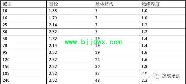

规格里面的1.5/2.5/4/6是指线的横截面积。
单芯的线缆,单芯面积就是规格,多芯的里面还要乘以根数。参照《GB5023-1997》单芯结构 ;导体直径均为:1 —1.13 、 1.5— 1.38 、 2.5 —1.78 、 4—2.25 、6 — 2.76

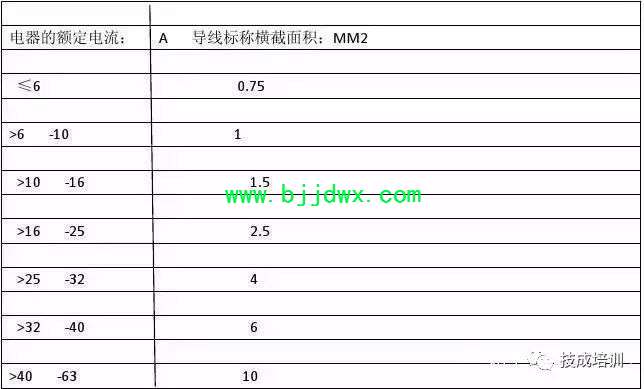

回复:我们可以通过查电工手册,得出电线的最大允许载流量,根据公式:
功率P=电压U ×电流I
计算出的功率就是电线所能承受的最大电功率。
例如:在220伏的电源上引出1.5平方毫米导线,最大能接多大功率的电器?
解:查一下手册可知1.5平方毫米导线的载流量为22A
根据:功率P=电压U ×电流I =220伏×22安=4840瓦
答:最大能接上4840瓦的电器
反之,已知所需功率,我们根据上面的公式求电流
电流=功率÷电压
得出电流再查手册就能知道要用多大的导线。
例如:要接在220伏电源上的10千瓦的电器,要用多大的导线?
解:根据:电流=功率÷电压=10000瓦÷220伏=45.5安
查下面手册可知,要用6平方毫米的导线
答:要用6平方毫米的导线

电缆大小用平方标称,多股线就是每根导线截面积之和如48股(每股线径0.2)1.5平方的线:0.785X(0.2X0.2)X48=1.5。
