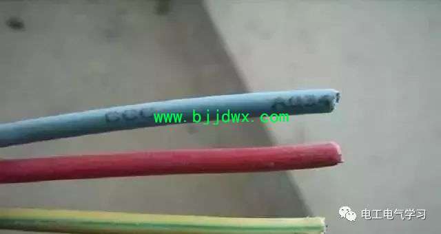

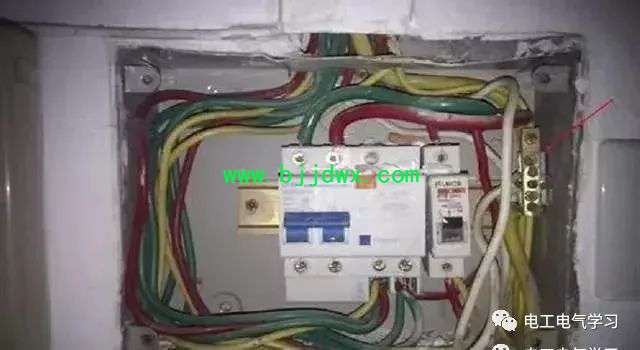

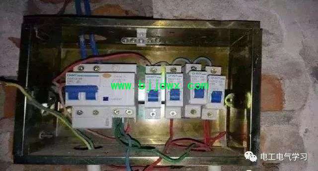

不久前,朋友说他家的电路有问题,让过去看看是什么原因,结果用电笔测量之后,发现是零线带了电,我们知道一般情况下,零线是不带电的,那朋友家的电到底是哪里出了问题呢?
通常零线带电主要有以下几点原因:
1、家里接电网的时候,有些人因为为了保护电器而接地,导致了零线带电;2、三相的负荷没有平衡,导致零线电位不稳定,所以带有电压;3、将零火线接搭在一起了。
分析了朋友家的情况,通常来说,零线带电基本上就是接地不良,较为常见的是因为零线接触不好或者断掉了,也有一些其他平常较为少见的原因,扒开朋友家的插座后也证实了,朋友家的电路问题就是因为零线断裂引起的。
而要如何才能解决零线带电的问题呢?其实也并不难。
1、 以零线为基础,展开并加强对连接线的连接方式和效果的检查,
2、 火线的所有电线都会从零线上通过,所以零线的面积一定要足够大,也可以从总开关盒中接一根零线过去。
3、 将外力引起的电线断裂情况排除。
4、 如果在开灯时发生零线闪断的情况,应该先检查灯头处是不是有短路以及灯开关的质量;diangon.com如果所有部位上的零线都出现带电的情况,则需要检查总开关的零线。
综合以上几点,不论零线带电是因为什么而引起,都会导致用电不安全,所以我们要引起高度重视,如果没有处理好会给生活带来不可想象的危害,所以在安装布线的时候,一定要选购质量好的有保障的正规电线,其次要找技术好的有责任心的电工,在接线时一定不要马虎,细节一定要注意,毕竟安全责任重大,做到安全用电。
