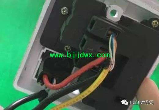

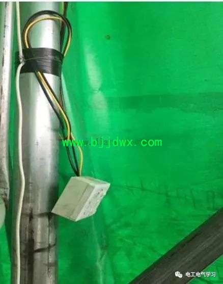

      一起临时用电“隐患被忽视”的悲剧总让人难以忘却:某工地现场一名工人,发现用电设备异常,大胆的“去”检查“漏电”插座,尝试手持纸巾进行断电处置,在拔用电插头过程中被触电后倒地,经抢救无效死亡。
      现场的迹象也让人后怕;“作业人员(死者)倒在用电设备的旁边,工友就马上抱起他(死者),给他(死者)做心肺复苏,在做心肺复苏过程中看到他(死者)右手手心有伤,没有瘀血只是一块皮烧焦。”
      我们不难发现:悲剧的起因竟然是“临时用电私拉乱接,违章改接电线”,作业人员误触碰移动插座造成触电死亡。而进一步分析,还发现现场存在生产(施工)场地环境不良(设备未能有效的防护,雨水因刮风会浸入设备)、插座连接的电线绝缘强度不够(使用“HYY”系列的通讯线,俗称“电话线”)、电气装置带电部分裸露,电气未接地(改接的插座连接线为两头带插的两根BV聚氯乙烯铜芯电线做成的插座连接线,无PE线;插座电源仅有两线分别接入至“L”、“N”端子,未有PE线接入插座接地端子“〨”)
      无安全保险装置(插座电源未设置剩余电流保护装置,无漏电保护功能)等临时用电隐患。
