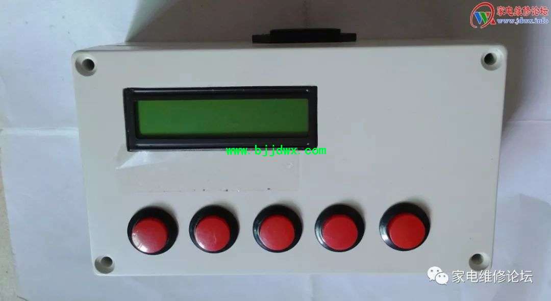

之前在公司上班时,下班再煮饭的话,中午都没时间休息,所以想到了定时煮饭的东西,中午休息时间就有了,当然,可以买一个现成的定时器,自己做,乐在其中,享受制作的乐趣!

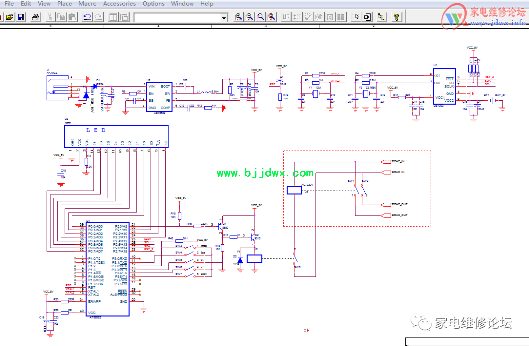

废话少说,先上原理图:

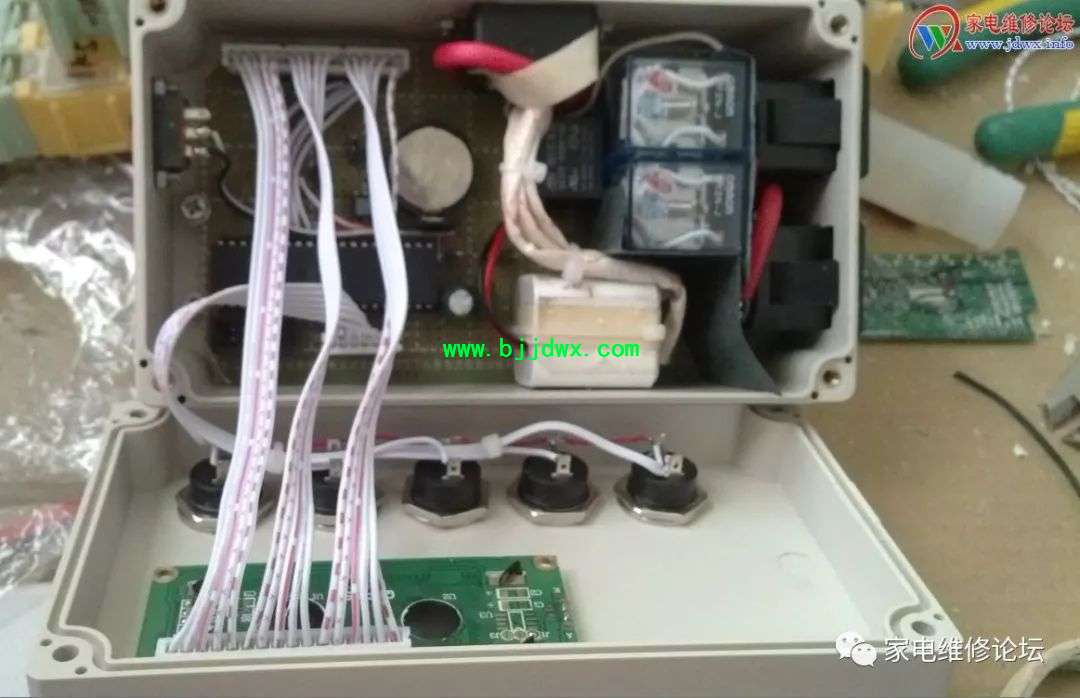

内部、显示、按键:
整机图

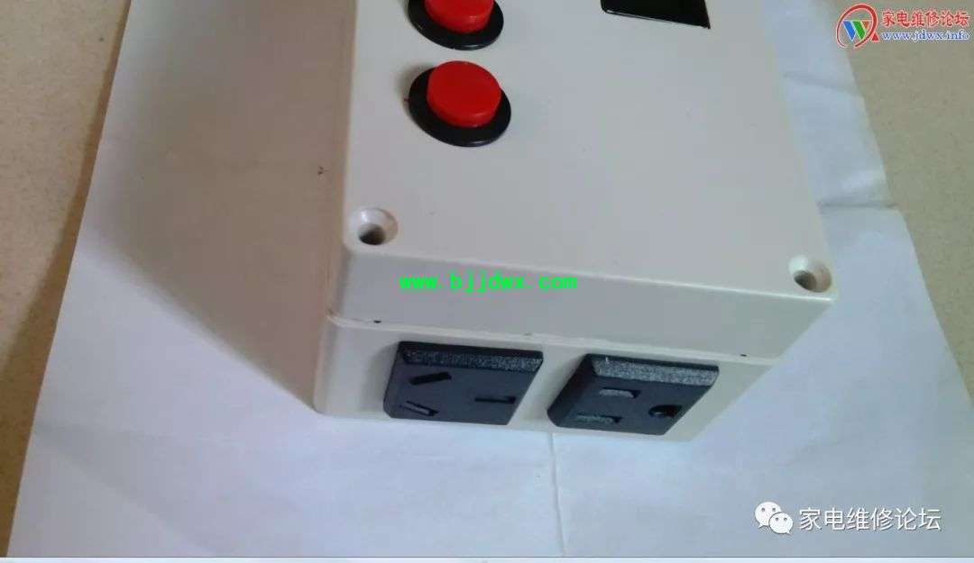

输出插座

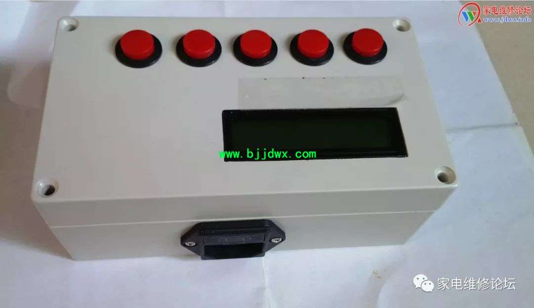

输入插座

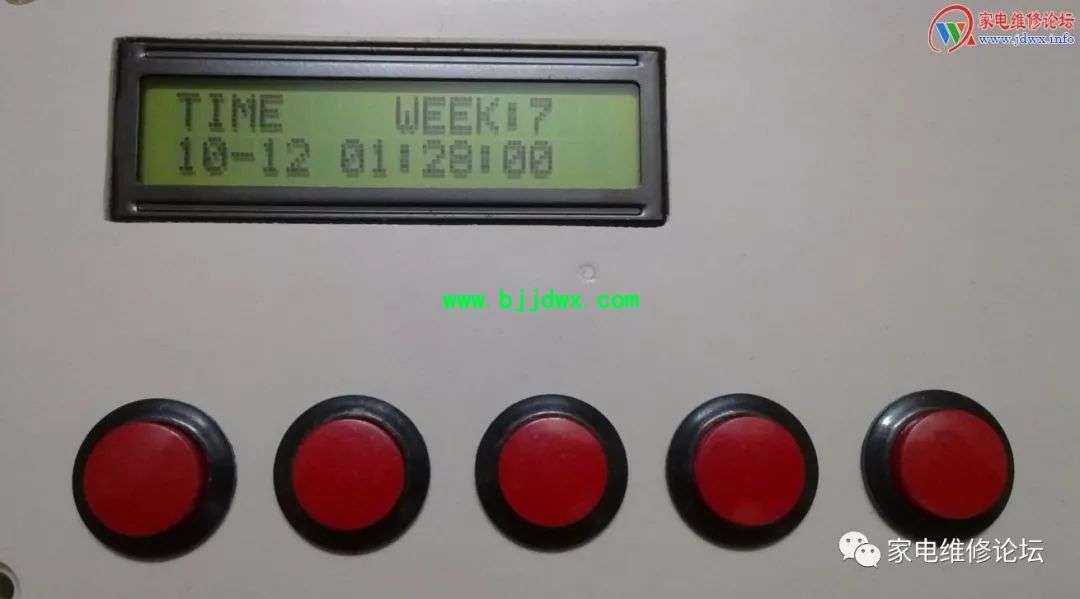

1602显示屏,按键
