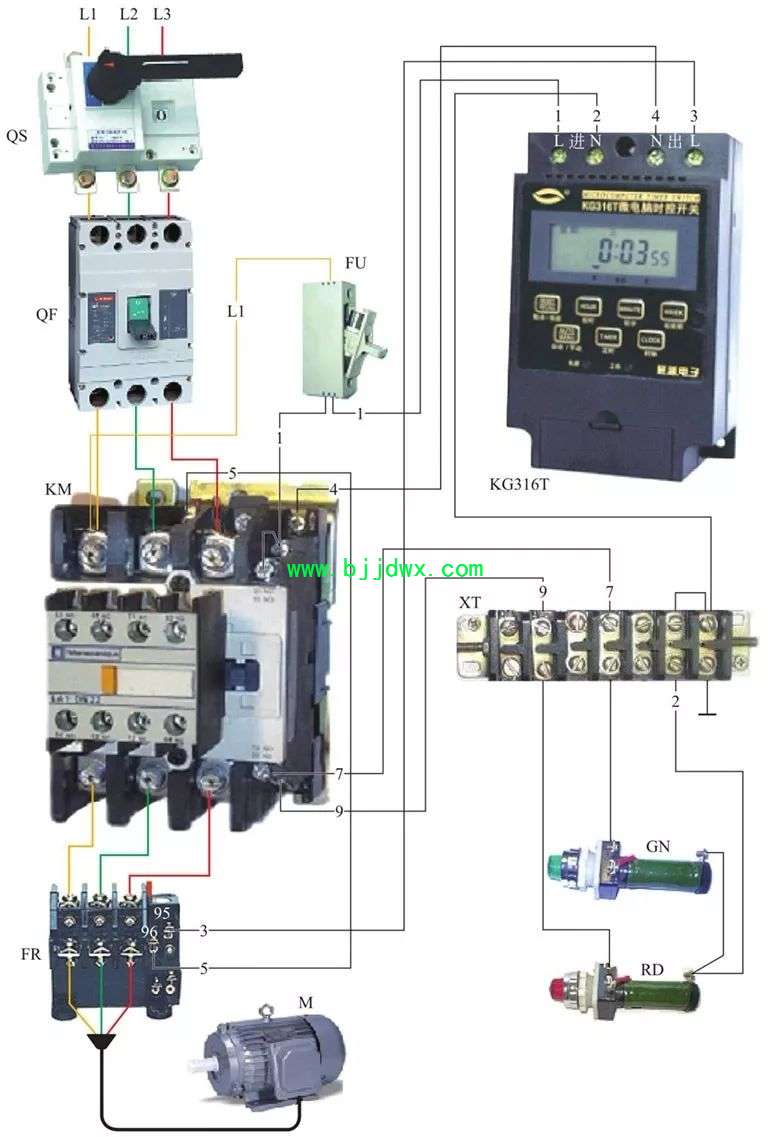

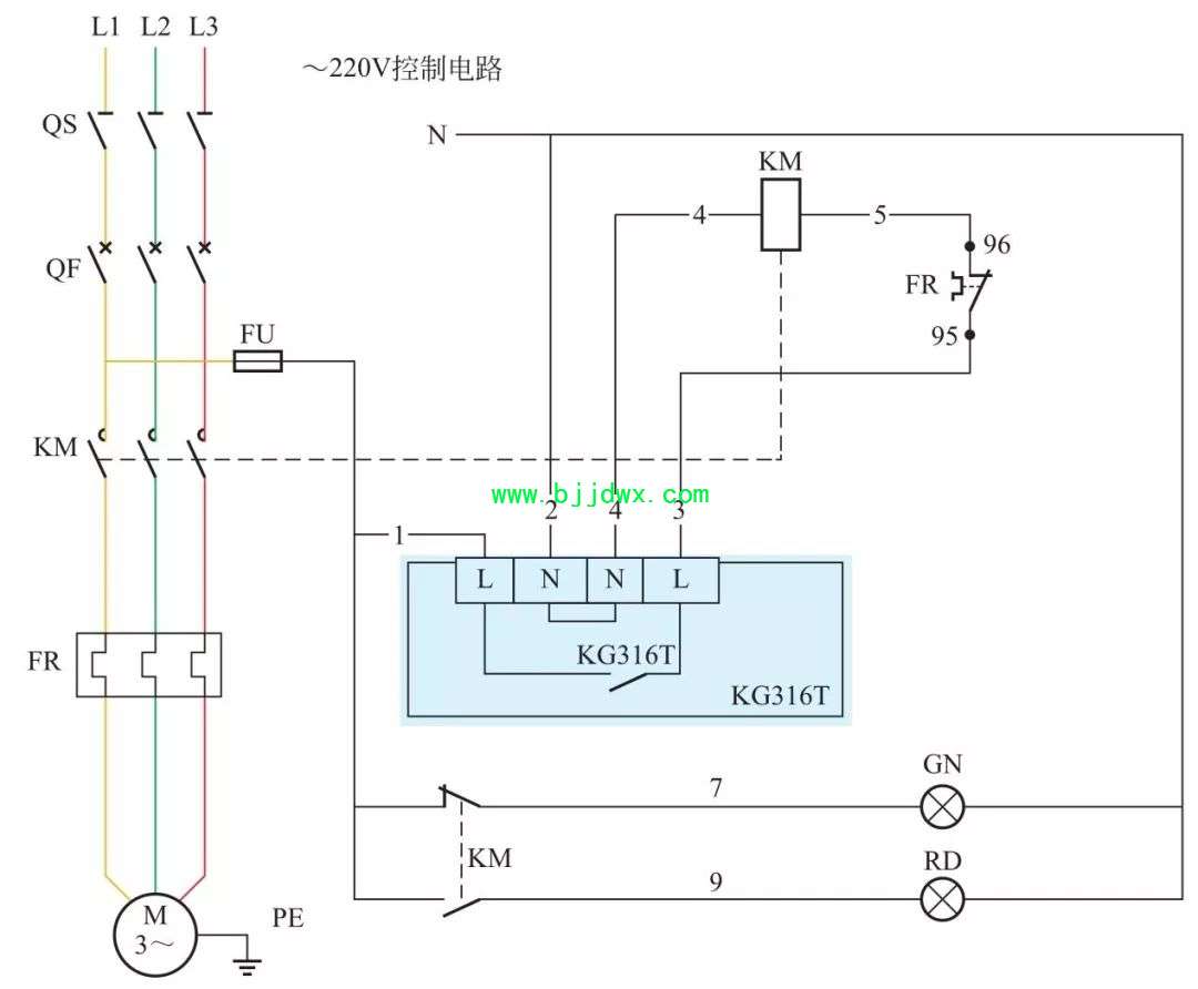

有启停信号灯、KG316T微电脑时控开关直接启停水泵的220V控制电路
电路工作原理
       合上主回路中的隔离开关QS;合上主回路中的断路器QF;合上控制回路中的熔断器FU。KG316T微电脑时控开关开始计时。
      电源L1相→控制回路熔断器FU→1号线→接触器KM动断触点→7号线→信号灯GN→2号线→电源N极。电源信号灯GN得电灯亮,表示电动机回路送电状态,电动机处于随时可启停的备用状态。
      启动电动机的时间和停机时间已经调整好(按12H调节),合上熔断器FU。当启动时间到,KG316T微电脑定时开关的触点闭合,电源L1→熔断器FU→1号线→KG316T进线端子(L)→KG316T定时开关闭合的动合触点→开关KG316T出线端子(L)→3号线→热继电器FR动断触点→5号线→接触器KM线圈→4号线→KG316T端子(N)→KG316T端子(N)→2号线→电源N。接触器KM线圈获得交流220V的工作电压动作,接触器KM三个主触点同时闭合,电动机绕组获得三相380V交流电源,电动机启动运转,驱动泵用的电动机工作。
       接触器KM动合触点闭合。电源L1相→控制回路熔断器FU→1号线→接触器KM动合触点→9号线→信号灯RD→2号线→电源N极。电源信号灯RD得电灯亮,表示电动机处于运行状态。
      调整的停泵时间到,KG316T定时开关的动合触点断开,接触器KM线圈断电释放,接触器KM三个主触点同时断开,电动机断电停止运转,泵停止工作。
      电动机过负荷时,负荷电流达到热继电器FR的整定值,热继电器FR动作,动断触点FR断开,切断接触器KM线圈控制电路,接触器KM断电释放,KM的三个主触点同时断开,电动机绕组脱离三相380V交流电源停止转动,机械设备停止工作。
