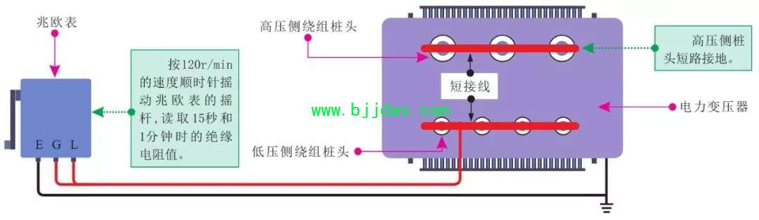

       以三相变压器为例。三相变压器绝缘电阻的测量主要分低压绕组对外壳的绝缘电阻测量、高压绕组对外壳的绝缘电阻测量和高压绕组对低压绕组的绝缘电阻测量。以测量低压绕组对外壳的绝缘电阻为例,将低压侧的绕组桩头用短接线连接,接好兆欧表,按120r/min的速度顺时针摇动兆欧表的摇杆,读取15秒和1分钟时的绝缘电阻值。将实测数据与标准值比对,即可完成测量。
三相变压器低压绕组对外壳绝缘电阻的测量
       使用兆欧表测量电力变压器绝缘电阻前,要断开电源,并拆除或断开设备外接的连接线缆,使用绝缘棒等工具对电力变压器充分放电(约5分钟为宜)。
       接线测量时,要确保测试线的接线必须准确无误,且测试连接要使用单股线分开独立连接,不得使用双股绝缘线或绞线。
       在测量完毕断开兆欧表时,要先将“电路”端测试引线与测试桩头分开,再降低兆欧表摇速,否则会烧坏兆欧表。测量完毕,在对电力变压器测试桩头充分放电后,方可允许拆线。

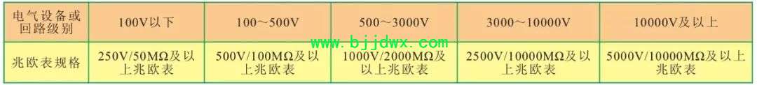

       使用兆欧表检测电力变压器的绝缘电阻时,要根据电气设备及回路的电压等级选择相应规格的兆欧表。
不同电气设备及回路的电压等级应选择兆欧表的规格

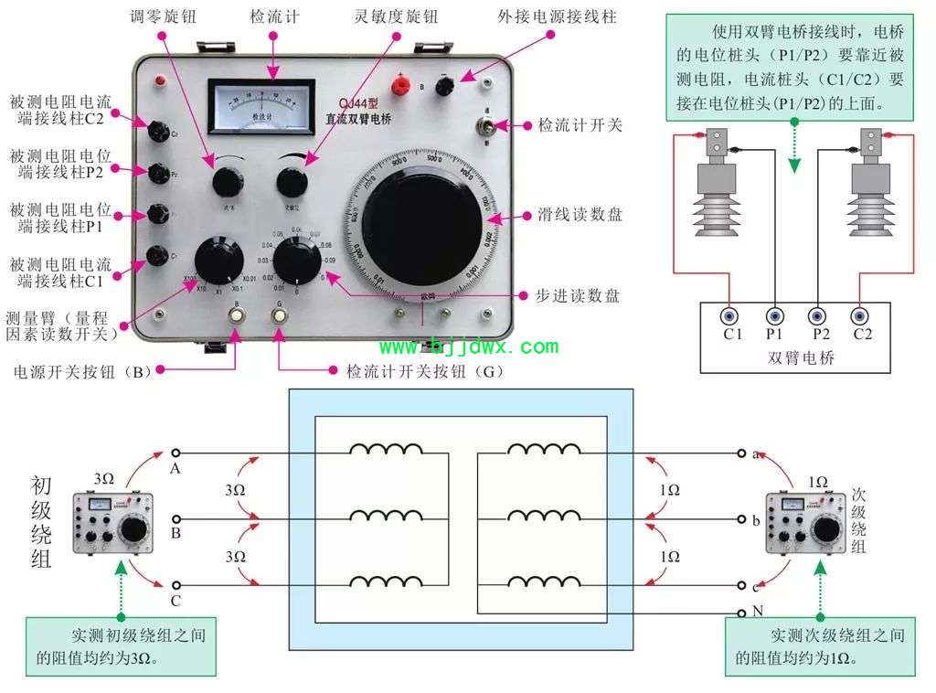

       变压器绕组阻值的测量,主要是用来检查变压器绕组接头的焊接质量是否良好、绕组层匝间有无短路、分接开关各个位置接触是否良好及绕组或引出线有无折断等情况。通常,检测中、小型三相变压器多采用直流电桥法。
以典型小型三相变压器为例,借助直流电桥可精确测量变压器绕组的阻值。
       在测量前,将待测直流变压器的绕组与接地装置连接进行放电操作。放电完成后,拆除一切连接线,连接好直流电桥,检测变压器各相绕组(线圈)的阻值。
       估计被测变压器绕组的阻值,将直流电桥倍率旋钮置于适当位置,检流计灵敏度旋钮调至最低位置,将非被测线圈短路接地。先打开电源开关按钮(B)充电,充足电后,按下检流计开关按钮(G),迅速调节测量臂,使检流计指针向检流计刻度中间的零位线方向移动,增大灵敏度微调,待指针平稳停在零位上时记录被测线圈的阻值(被测线圈电阻值=倍率数×测量臂电阻值)。
       测量完毕,为防止在测量具有电感的阻值时损坏检流计,应先按检流计开关按钮(G),再放开电源开关按钮(B)。
变压器绕组阻值的检测方法
由于测量精度及接线方式的误差,测出的三相阻值也不相同,可使用误差公式判别,即
ΔR%=[(Rmax-Rmin)/RP]×100%。
RP=(Rab+Rbc+Rca)/3。
      式中,ΔR%为误差百分数;Rmax为实测中的最大值(Ω);Rmin为实测中的最小值(Ω);RP为三相中实测的平均值(Ω)
       在比对分析当次测量值与前次测量值时,一定要在相同的温度下,如果温度不同,则要按下式换算至20℃时的阻值,即
R20℃=RtK,K=(T+20)/(T+t)。
       式中,R20℃为20℃时的直流电阻值(Ω);Rt为t℃时的直流阻值(Ω);T为常数(铜导线为234.5,铝导线为225);t为测量时的温度。

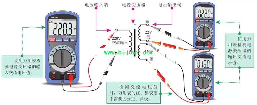

       变压器输入、输出电压的检测主要是指在通电情况下,检测输入电压值和输出电压值,在正常情况下,输出端应有变换后的电压输出。
       以电源变压器为例。检测前,应先了解电源变压器输入电压和输出电压的具体参数值和检测方法。
电源变压器输入、输出电压值及检测方法
