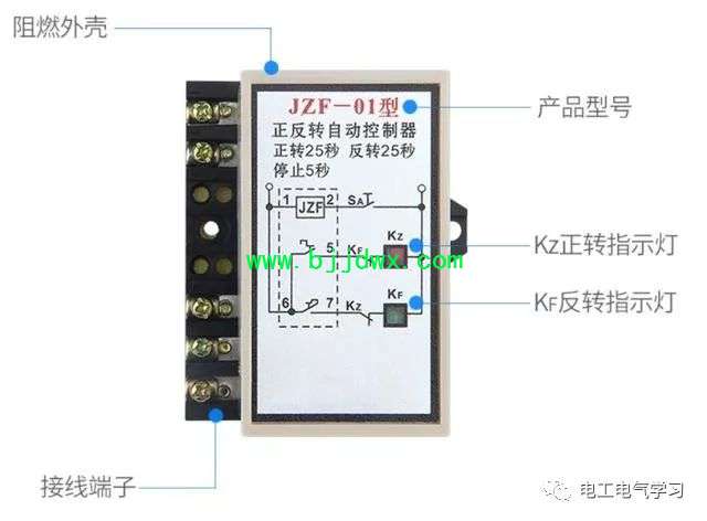

我们可以采用正反转自动控制器来控制实现这样的功能。正反转自动控制器实际上一个双脉冲延时实际继电器,适用于交流50HZ,额定电压380V及以下的控制电路中做控制电器,按预定的时间控制电机正转、停止、反转,目前常见型号有两种:
第一种是正反转,停止时间固定;
正转25秒,停止5秒,反转25秒,输出两组常开触点,工作电压有AC380\220\110V、DC36\24V

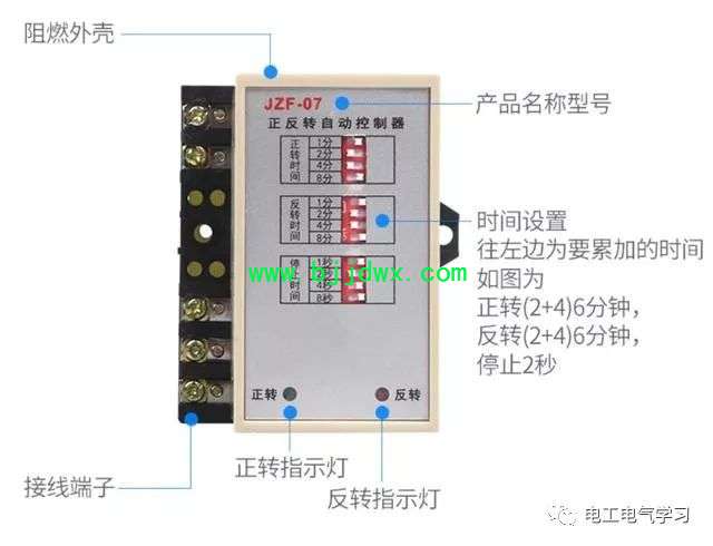

第二种是正反转、停止时间可调
正转、反转和停止,可以在1~15分钟内设定,输出两组常开触点,工作电压有AC380\220\110V、DC36\24V

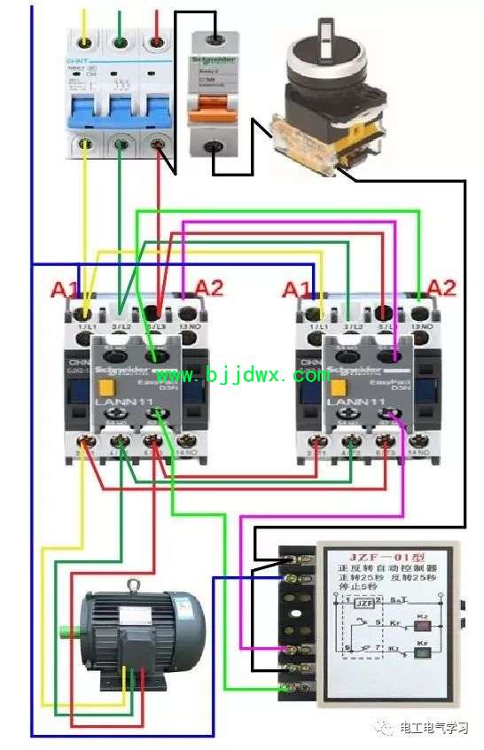

正反转自动控制器接线
这里以固定时间正反转自动控制器为例,进行接线,实物接线如下图所示,理解原理控制非常简单。
接线图
工作原理分析
工作时合上QS空气断路器,接通选择开关SA,正反转自动控制器线圈得电,6-5常开触点接通,交流接触KM1线圈得电,交流接触器主触点吸合,电动机开始正转运行。
正转运行25秒后,正反转自动控制器停止延时,6-5触点断开,交流接触KM1线圈断电释放,主触点断开,电机停止。
延时停止5秒后,6-7常开触点接通,交流接触KM2线圈得电,交流接触器主触点吸合,电动机开始反转运行。
反转运行25秒后,正反转自动控制器停止延时,6-7触点断开,交流接触KM1线圈断电释放,主触点断开,电机停止。
延时到达后,正反转自动控制器正转线圈重新得电,开始正转,就这样重复往复循环,直到断开选择开关SA,循环停止。
