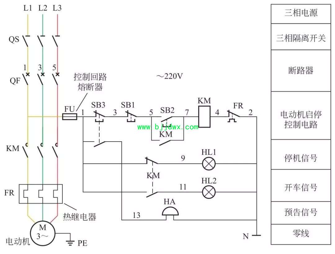

原理图

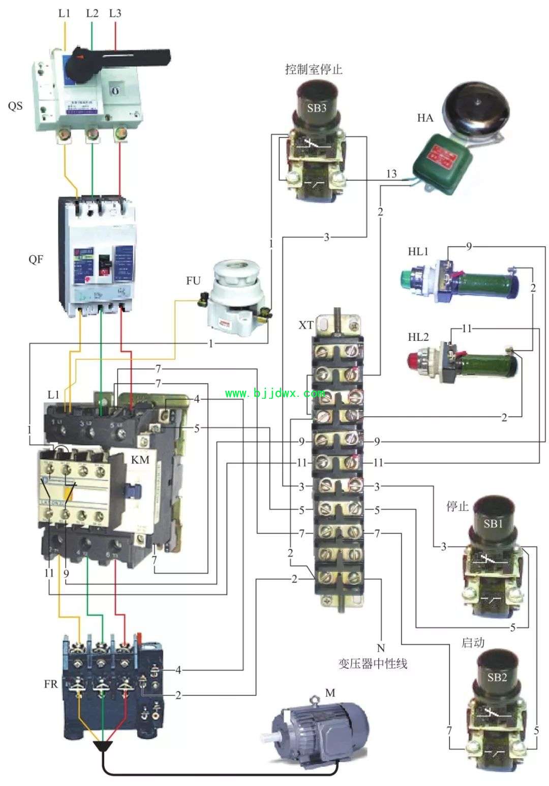

启动前发预告信号、有启停信号灯的一启两停的220V控制电路实物接线图
电路工作原理
      合上控制回路熔断器FU后,停机状态信号灯HL1得电,亮灯表示控制电路具备控制条件。按下停止按钮SB3,其动断触点断开,切断电动机启停回路。按到SB3动合触点闭合,电铃HA得电铃响,通知电动机即将启动。手离开SB3铃响终止。
      按下启动按钮SB2,电源L1相→控制回路熔断器FU→1号线→停止按钮SB3动断触点→3号线→停止按钮SB1动断触点→5号线→启动按钮SB2动合触点(按下时闭合)→7号线→接触器KM线圈→4号线→热继电器FR的动断触点→2号线→电源N极。电路接通,接触器KM线圈获得220V电压动作,动合触点KM闭合自保,维持接触器KM的工作状态,接触器KM三个主触点同时闭合,电动机绕组获三相380V交流电源,电动机M启动运转,所驱动的机械设备工作。接触器KM动合触点闭合→11号线→红色信号灯HL2得电灯亮,表示电动机M运行状态。
       按下停止按钮SB1或按停止按钮SB3,其动断触点断开,切断接触器KM线圈控制电路,接触器KM断电释放,三个主触点同时断开,电动机绕组脱离三相380V交流电源停止运转,机械设备停止工作。
       过负荷时,热继电器FR动作,其动断触点切断接触器KM控制电路,接触器KM断电释放,三个主触点同时断开,电动机M断电停止运转。
