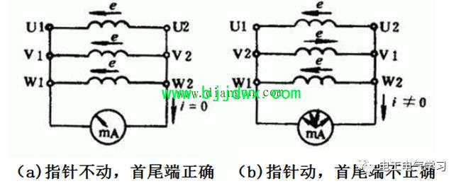

     第二步,把这三组做好标记,因为地线单独做好标记,不用管它,主要任务是怎么把这两组里的线端区分出首端还是尾端。首先把一组里三根线标记1'2'3,另一组标记4'5'6,用万用表的最小电流档分别接触这两组线端,注意一定要接触到位,防止接触不到位引起测量误差,保证接触到位后,用手转动电动机,如果表盘上有显示数字,感应到电流,那么说明这两组线端首尾没有同端,(https://www.diangon.com/独家原创 版权所有)那么调换一下1'4端,变为2'3'4和1'5'6两组,在重复以上动作程序,就用这个方法以此类推,直到转动电动机时表盘没反应,感应不到电流时,说明首尾端已经成功区分成两了,这样最多重复三次,就可以区分成功了。

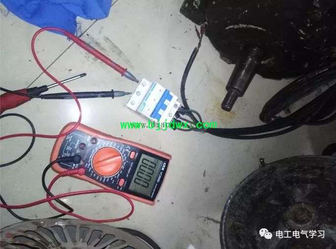

     这个区分首尾的方法,因为又用表笔接触两组线端,又要转动电机,一个人操作起来感觉手不够用的,这里我告诉大家一个小方法,可以很简便的操作,就是图片上显示的方法,用个断路开关,把表针和线端都固定,这样既保证了接触到位,又解放了双手,可以腾出手来轻松转动电动机,操作起来就容易多了,特别是没有人协助的情况下,这样非常便捷。

     然后用交流毫安档来分辨一个绕组中的首尾端,本质就是同名端确认。按照电机设计,根据下图来接线,如果首尾接线对了,旋转时候,有点剩磁,旋转它会发出一点电来,这时候三相是平衡的,所以万用表相当于零线,应该是不会有电流通过的。
     通过这个方法,多几次调转绕组的首尾,最终就可以确定了绕组上的U1-V1,V1-V2,W1-W2,这三组绕组上的标号,然后重新标注好。
