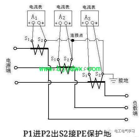

电流互感器和电压互感器在运行中二次绕组要接地,是防止在互感器绝缘被击穿后,高压通过互感器串入低压,伤及仪表及运行人员,将互感器的二次一点接地,既不影响设备的正常运行,还保障了人员和设备的安全。
为了保证安全,电流互感器二次侧必须接地,在电流互感器二次侧有高压危险时候起到保护作用,来保证人身和设备的安全。
电流互感器作用
在生产过程中,对系统中各一次设备运行状况进行监控,来确保电力系统的安全运行。电流互感器通常是将一次回路的大电流变换成与其成正比例的二次小电流,最终将二次侧小电流输出给二次仪表、继电保护、自动装置来使用。因此,电流互感器是电气控制、调节、测量及保护元件的交流电流源,也是电气二次回路与一次回路联络的枢纽。
为什么电流互感器二次侧不能开路?因为电流互感器二次回路开路,那么二次电流消失,随之去磁作用也消失,将引起铁芯中磁密很高。又因为二次侧绕组匝数是远大于一次侧绕组匝数,所以二次侧一旦开路,也会出现好高的电压,有时会高达数千伏特,因此不仅危及二次侧设备,还严重人身安全。
电流互感器为什么要接地?
它就是为了保证安全,一是设备安全、二是人身安全。因为电流互感器一次绕组与二次绕组间及二次绕组与地之间是有分布电容存在的。那么这个分布电容的分压使二次绕组对地产生较高电压。还有就是一次绕组和二次绕组之间的绝缘由于某些原因导致破损,那么一次回路的高压会直接加到二次回路中,对二次设备和人身安全来说危害甚大。
所以电流互感器二次侧必须接地,而且二次回路有且只有一个接地点,不允许有多个接地点。
