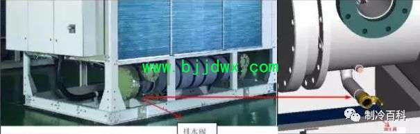

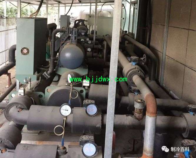

一、主机的防冻
将主机冷凝器或蒸发器进出口阀门关闭,放水阀和放空阀打开,再利用压缩空气将余水吹净。
二、水泵的防冻
将冷剂水泵进出口阀关闭,水泵排水阀和放空阀打开,放尽水。将冷却水系统最低点阀门打开,放净冷却水,并打开水泵放水阀,待系统水放净后,为防止雨水通过冷却塔进入,关闭冷却塔出水总阀,打开冷却塔集水盘排污阀,使雨水及时从排污阀排掉。

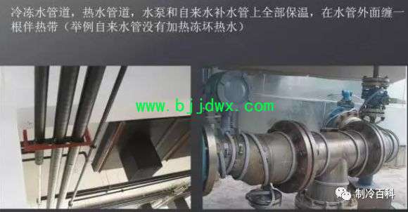

七、冷冻管道全部保温
冷冻水管保温的主要目的是防止管道外侧产生凝露,还有一个作用就是防止管道内的水结冰,保温层厚度一般都在20mm以上。
另外,还要在水管外侧绕上电伴热带,只要给伴热带供电,它可以持续给管道加热,是管道内的水温在10℃以上,再加上伴热带外侧的保温,就不会出现因为结冰导致热水机缺水保护。伴热带要选择带限温器的,保持一定的温度就可以了。

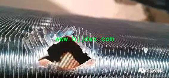

案例一:有一别墅用户,家里不常住人,去年冬季去国外度假,把电全部断掉了,又没有排水,结果回来后机器全冻坏了。
分析:冬季北方温度低,因为长时间没使用没有排水,导致机器全冻坏。
案例二:在一个农村,冬天的时候机器被冻了,打电话要求工程商过去维修
分析:冬天温度很低,如果防冻做的不好很容易被冻。水在温度低于0℃就会结冰,水结冰时体积膨胀,而管道和水的膨胀系数不一样,所以当管道内水温低于0℃时,管道就有冻坏的可能,当环境温度低于0℃且机组未通电或机组待机状态时内部防冻保护失灵.
