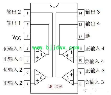

下面着重讲一下第三点,在没有电路图纸的情况下怎样才能快速准确地找出 PWM 脉冲信号进出方向呢?这就先要了解好 LM339 的内部框图(图一),

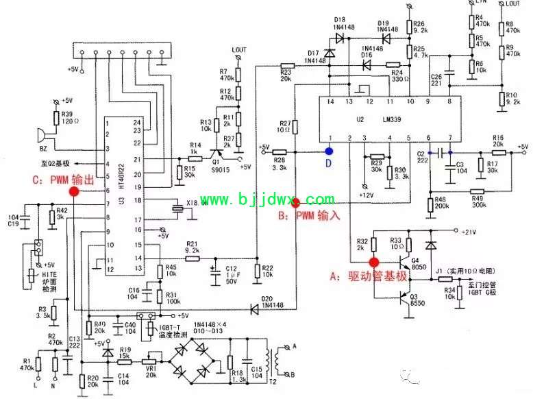

1、先找到两驱动管的基极(图二中的A点),再看其与LM339的哪个脚相连。
2、根据LM339的内部框图可以看到与其相关的另外两个脚,这两个脚必定有一个是通往MCU的,通往MCU的这一脚就是 PWM 脉冲信号的输入脚(图二中的5脚)。
3、找出该脚后问题就简单了,下一步可先断开图二中的 D20 后测量MCU输出的PWM脉冲信号是否来判定故障位置。到这里后,其它具体的检测步骤就不用再说了,相信有一点基础知识的朋友都知道该怎么去查了。
4、从图二中可看出还有一个关键点,就是B点与D点是相连的(1与5脚),1脚与6、7脚相关,如6、7脚的电压产生变化,那么1脚的电压也会随之变化,PWM 脉冲信号必然会受到影响。最常见的也就是这个问题,就是6、7脚之间的绦纶电容(2A222J)不良造成不检锅。
