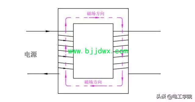

电流互感器实际上就是一个特殊的变压器,只是它的一次绕组只有一匝或者几匝。变压器原理图如下所示:
当给变压器一次绕组加上交流电压以后,那么一次绕组就会产生交变电流。假设一次绕组电流方向从上端进、从下端出,那么根据右手螺旋定则可得出,变压器一次线圈产生的磁场方向从下向上,如上图所示。
右手螺旋定则:用右手握住通电螺线管,让四指指向电流的方向,那么大拇指所指的那一端是通电螺线管的N极,也就是通电螺线管的磁场方向。

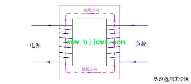

变压器一次线圈产生的磁场会被变压器铁芯约束在铁芯内,并沿铁芯传递给二次绕组。根据楞次定律,变压器二次绕组会产生的感应电流方向应该是上端出、下端进,如下图所示。
楞次定律:当线圈中通入变化的磁场以后,那么该线圈中产生感应电流,并且感应电流产生的磁场总是阻碍原磁场的变化。
那如果把通入变压器一次线圈的电流方向反过来呢?
通过分析我们可以得出,如果把变压器一次电流方向反过来,那么变压器二次线圈产生的电流方向同样会反过来。

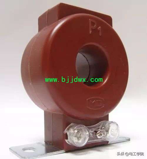

电流互感器磁场方向
由于电流互感器的S1和P1是同名端,S2和P2是同名端。所以,
  • 如果电流互感器穿线(一次电流)方向是从P1--P2,那么二次绕组电流方向是从S1--S2;
  • 如果电流互感器穿线(一次电流)方向是从P2--P1,那么二次绕组电流方向是从S2--S1;

  1. 一般我们在接电流互感器时,都是从P1这一面穿入,从P2穿出;所以接线时,也是S1接进线、S2接出线。
  2. 如果我们在接电流互感器时,是从P2这一面穿入,从P1穿出;那么我们接线时,就必须要反过来,即S2接进线、S1接出线。
